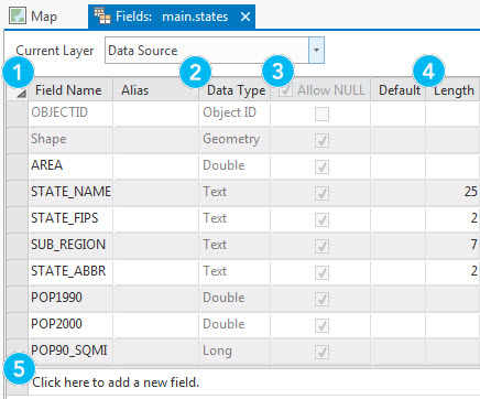

フィールド ビューでのデータの操作
カタログ ウィンドウの フィールド ビュー を使用して、SQLite または GeoPackage のテーブルまたはフィーチャクラスで次の操作を行えます (リスト内の番号は以下の図の番号に対応しています):
  1. フィールド名の表示
  2. フィールドのデータ タイプの表示
  3. フィールドが NULL 値を含むことができるかどうかを指定
  4. フィールドの長さの表示
  5. フィールドの追加
    ヒント:
    フィールド名には、空白文字や、英数字以外の文字は使用できません。 フィールド名の長さの詳細については、「ArcGIS のデータベースとクラウド データ ウェアハウスのデータ」をご参照ください。
フィールド ビューを使用してフィールド プロパティを表示し、SQLite テーブルまたは GeoPackage テーブルにフィールドを追加します。

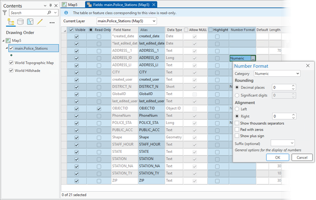

コンテンツ ウィンドウでフィールド ビューを使用し、以下の図でハイライト表示する次のレイヤー プロパティを変更できます。
コンテンツ ウィンドウのフィールド ビュー
注意:
SQLite データベースまたは GeoPackage のテーブルまたはフィーチャクラスにフィールドを追加するには、カタログ ウィンドウからフィールド ビューを開く必要があります。
フィールド ビューを開く方法にかかわらず、SQLite データベースや GeoPackage のテーブルやフィーチャクラスのフィールドを削除したり、名前を変更したりするために使用することはできません。
代わりに、フィールドの変更 ジオプロセシング ツールを使用してフィールドの名前を変更するか、フィールドの削除 ジオプロセシング ツールを使用して、SQLite データベースや GeoPackage のテーブルやフィーチャクラスのフィールドを削除できます。
