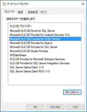

    [データ リンク プロパティ] ダイアログ ボックス
  3. [プロバイダー] タブで、使用するデータのタイプに適切な OLE DB プロバイダーをクリックします。
  4. [次へ] または [接続] タブをクリックします。
