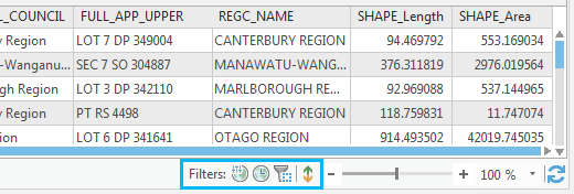

テーブルにフィルターされたデータが含まれているかを確認する方法
テーブルは、テーブル ウィンドウの下部に、レンジによるフィルター 、時間によるフィルター 、範囲によるフィルター 、および並べ替え のフィルター インジケーター ボタンのリストを表示します。 現在適用されているフィルターのアイコンは自動的に有効になります。それ以外のボタンは使用できません。 フィルター ボタンをクリックしてフィルターのステータスを無効にし、テーブル内のすべてのレコードを表示します。 レンジ、時間、または範囲によるフィルターは、テーブル タブの、表示 タブの、フィルター グループからも制御できます。 レコードの並べ替えを削除するには、テーブル ビューの最下部にある 並べ替えの解除 ボタン をクリックするか、列見出しを右クリックして、ユーザー設定の並べ替え をクリックします。 ユーザー設定の並べ替え ウィンドウで、解除 をクリックします。 または、キーボード ショートカットの Ctrl + Shift + U を使用します。
以下の画像は、テーブルがフィルターされ並べ替えられているときのインジケーター ボタンを示しています。
テーブルがフィルターされています。
