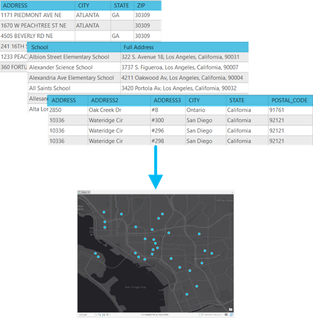

テーブルをマップ上の位置に変換
住所テーブルの形式とマップ上の結果
ArcGIS Pro で テーブルのジオコーディング ウィンドウを使用して住所のテーブルをジオコーディングするには、次の手順を実行します。

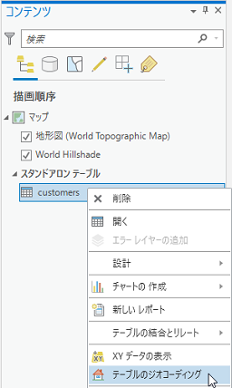

    1. マップの コンテンツ ウィンドウでテーブルを右クリックして テーブルのジオコーディング を選択します。

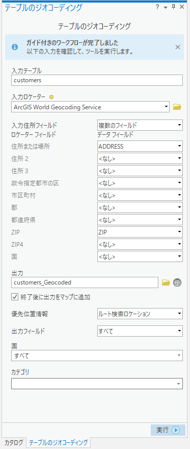

  9. ワークフローの最後の手順ですべての入力を確認し、テーブルのジオコーディング を実行します。
    1. ワークフローの最終ページのすべての入力に、前の手順で選択した入力が表示されていることを確認します。
    2. 実行 をクリックします。
      このツールの進捗状況がウィンドウの下部に表示されます。
      ワークフローの 出力 手順で マップへの出力の追加 オプションを選択した場合は、出力が自動的にマップに追加されます。
