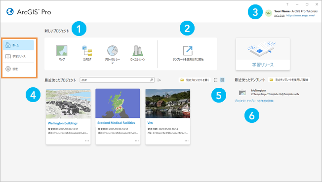

ArcGIS Pro のスタート ページ
次の表で、 [ホーム] タブ ホーム のエレメントについて説明します。
エレメント
説明
1
デフォルトのプロジェクト テンプレートから プロジェクトを作成 します。
2
コンピューターに保存されていない 一時プロジェクト を開始します。
3
アクティブなポータルに サイン イン またはサイン アウトします。
4
最近のプロジェクトのリストから プロジェクトを開きます 。 リストにないプロジェクトを参照するには、 [別のプロジェクトを開く] をクリックします。
5
[リスト] ビュー リスト または [タイル] ビュー タイル を使用して、最近のプロジェクトを表示します。
6
最近のテンプレート のリストからプロジェクトを作成します。 リストにないテンプレートを参照するには、 [別のテンプレートを使用して開始] をクリックします。
ArcGIS Pro スタート ページの要素
