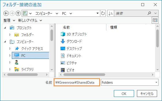

デフォルトでは、プロジェクトへの接続を追加すると、接続は、ドライブがマップされている文字 (C:\MyData や X:\Boundaries.gdb など) を参照します。 つまり、別のコンピューター上でそのテンプレートからプロジェクトを作成した場合に、参照先の場所が別の文字にマップされていると、接続が切断されます。 このため、プロジェクトをテンプレートとして保存する予定がある場合は、ネットワーク フォルダー接続を UNC パス \\<computer name>\<folder> として追加することをおすすめします。
UNC パスとして追加されたフォルダー接続
