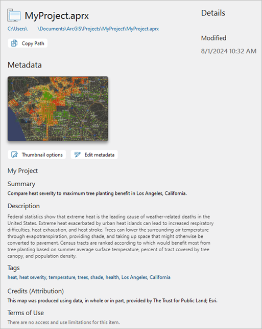

    プロジェクト名、パス、サムネイル画像、アイテム説明メタデータ、変更日が表示されます。 パスをクリックすると、Microsoft File Explorer が開き、プロジェクト ファイルの場所が表示されます。 次のコマンドが使用できます。
    情報ページ上のプロジェクト メタデータとサムネイル画像

プロジェクトのメタデータやサムネイル画像は、追加するまで存在しません。 メタデータ スタイルが アイテム説明 とは違うものである場合、使用しているスタイルに従ってプロジェクトに完全なメタデータを設定できます。 ただし、情報 ページに表示されるのは、アイテム説明の一部であるエレメントのみです。 これらのエレメントは、タイトル、サムネイル、サマリー、タグ、説明、著作権、使用制限です。
  1. 情報 ページのサムネイル画像 (またはそのプレースホルダー) の下で、メタデータの編集 をクリックします。
