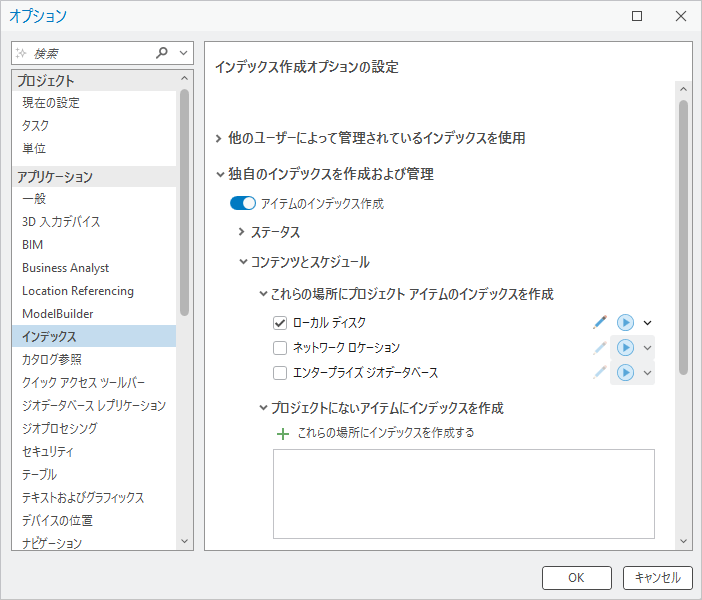

インデックスの管理
インデックス作成設定にアクセスするには、次の手順を実行します。
  1. 次のいずれかの方法で、ArcGIS Pro の設定ページを開きます:
    • 開いているプロジェクトのリボンで プロジェクト タブをクリックします。
    • 開始ページで 設定 タブ をクリックします。
  2. サイド タブのリストで オプション をクリックします。
  3. オプション ダイアログ ボックス メニューの アプリケーション で インデックス をクリックします。
    オプション ダイアログ ボックスのインデックス作成ページ

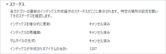

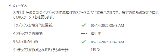

スケジュールされた各タイプのインデックス作成操作 (増分インデックス作成、インデックスの再作成、サムネイルの生成) のうち、最後に実行された操作のステータスを表示できます。
ローカル ディスクなど、1 つの場所だけのインデックスを作成している場合、ステータス メッセージは、その場所のインデックス作成操作に該当します。 ネットワーク ロケーション、エンタープライズ ジオデータベース、プロジェクトにないアイテムなど、他の場所のインデックスも作成している場合、いずれかの場所で最後に実行された操作についてメッセージが表示されます。 このステータス パネルに場所は示されませんが、場所ごとに固有のステータス パネルが インデックス設定の変更 ダイアログ ボックスにあります。
次のステータス メッセージが表示される場合があります:
  • 最終更新 - タイム スタンプで示された時刻に操作が正常に完了しました。
  • 進行中 - 操作が現在実行中です。
  • キャンセル済み - インデクサーが操作の実行を完了できなかったため、操作はキャンセルされました。 これは通常、利用可能なメモリーの上限に達した場合にのみ発生します。
  • 停止 - 操作は手動で停止しました。
  • 未開始 - 該当する場所の操作がまだ実行されていません。
ステータス エリアの下部にインデックス作成済みのアイテムの合計数が表示されます。 この数には、生成されたサムネイルは含まれていません。 インデックス作成済みのアイテムの合計数は、インデックス作成の進行中に 5 秒間隔で更新されます。

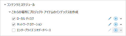

  2. 独自のインデックスを作成および管理 > コンテンツとスケジュール > これらの場所にプロジェクト アイテムのインデックスを作成 の順に参照して選択します。
  3. 場所の横にあるチェックボックスをクリックして、その場所のインデックス作成をオンまたはオフにします。
    ローカル ディスク、ネットワーク ロケーション、エンタープライズ ジオデータベースのインデックス作成の設定
    この例では、ローカル ディスクとネットワーク ロケーションの両方でインデックス作成はオンになります。

  1. このトピックの冒頭で説明しているインデックス作成オプションを開きます。
  2. 独自のインデックスを作成および管理 > コンテンツとスケジュール > プロジェクトにないアイテムにインデックスを作成 の順に参照して選択します。

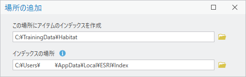

  3. これらの場所にインデックスを作成 をクリックします。
  4. 場所の追加 ダイアログ ボックスで この場所にアイテムのインデックスを作成 の横にある 参照 をクリックします。 フォルダーまたはエンタープライズ ジオデータベースを参照して選択し、OK をクリックします。
    テキスト ボックスに選択したアイテムへのパスが入力されます (このボックスに直接入力することはできません)。
    場所の追加ダイアログ ボックス
  5. 必要に応じて、インデックスの場所 の横にある 参照 をクリックします。 フォルダーを参照して選択し、OK をクリックします。
    デフォルトでは、インデックスの場所 ボックスにデフォルトのリソース インデックスへのパスが入力されます。 必要に応じて、リソース インデックスと分けておくために、別の場所にインデックスを作成できます。 デフォルトのリソース インデックスであるかカスタムの場所であるかに関係なく、一度設定したインデックスの場所は変更することができません。
  6. 場所の追加 ダイアログ ボックスの OK をクリックします。

    インデックス作成が開始されます。 ステータス パネルで インデックスを増分的に更新 の横に表示されているステータスが進行中に変わります。 インデックス作成が完了すると、ステータスが変わり、いつ完了したかが表示されます。
