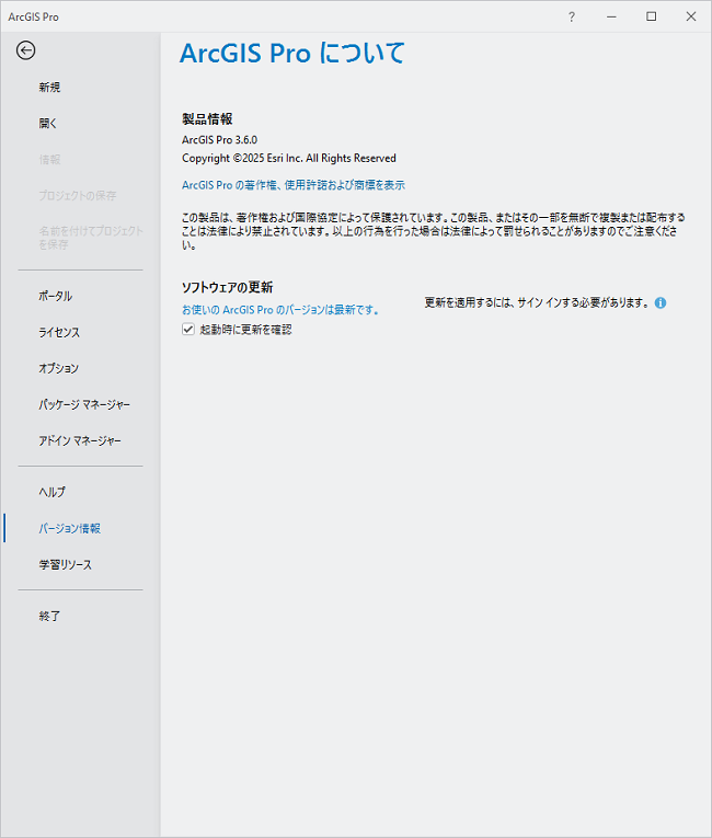

  1. トースト通知の 詳細 をクリックします。
    またはリボンで プロジェクト タブをクリックします。 ArcGIS Pro の設定のサイド タブにあるリストで、必要に応じて 情報 をクリックします。
    ArcGIS Pro について ページで、メッセージによりアップデートが利用可能であることが通知され、今すぐダウンロード ボタンが表示されます。 新しいソフトウェアのバージョン番号も表示されます。
    ArcGIS Pro についてのページに表示されたソフトウェア アップデートのメッセージ
    注意:
    今すぐダウンロード ボタンは、有効な組織アカウントで ArcGIS Online にサイン インしている場合のみ有効です。

    ArcGIS Pro の設定の ArcGIS Pro について ページで、ソフトウェアのバージョンが最新であることが示されます。
    ArcGIS Pro についてページ

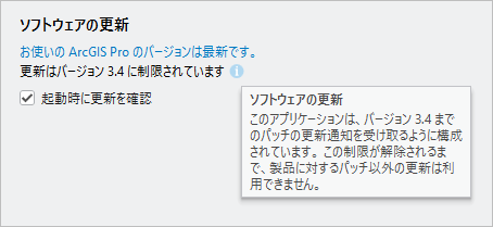

  4. 設定を確認するには、次のいずれかの方法で ArcGIS Pro の設定ページを開きます。
    • 開いているプロジェクトのリボンで プロジェクト タブをクリックします。
    • 開始ページで 設定 タブ をクリックします。
  5. サイド タブのリストで バージョン情報 をクリックします。
    バージョン 3.4 に制限されたソフトウェア更新を示す ArcGIS Pro についてページ
    ArcGIS Pro について ページの ソフトウェアの更新 の下に、更新が指定されたバージョンに制限されていることを確認するメッセージが表示されます。
