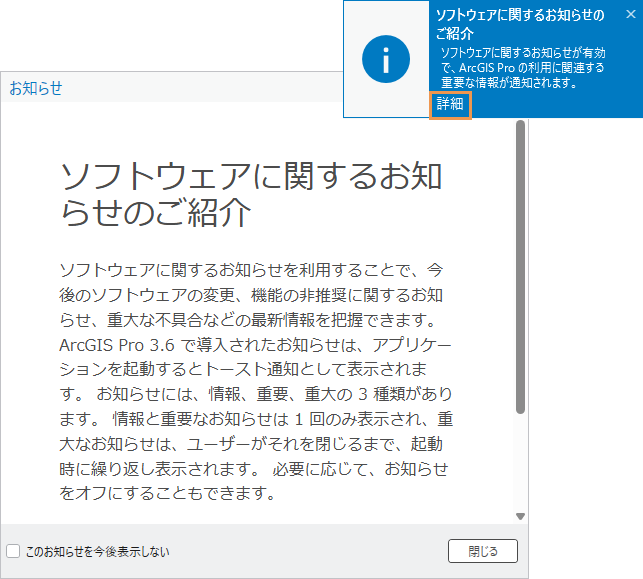

トースト通知としてお知らせを表示
ArcGIS Pro が起動したときにお知らせがある場合は、トースト通知にお知らせの概要と 詳細 リンクが表示されます。 リンクをクリックすると、メッセージ ボックスが開くので、お知らせの全文を確認できます。
トースト通知と、リンク先のお知らせの全文
トースト通知のアイコンは、これは情報提供のお知らせであることを示しています。
