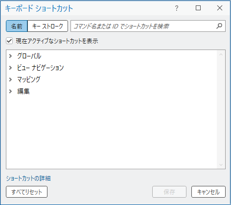

キーボード ショートカットへのアクセス
ショートカットを表示および操作するには、キーボード ショートカット ダイアログ ボックスを使用します。 このダイアログ ボックスには、次の方法でアクセスできます。
  • アプリケーションのいずれかの場所で、F12 キーを押します。
  • 開いているプロジェクトで、リボン上の ヘルプ タブをクリックします。 カスタマイズ グループで、ショートカット をクリックします。
  • オプション ダイアログ ボックスのアプリケーション オプションのリストで、リボンのカスタマイズ をクリックし、キーボード ショートカット をクリックします。
  • コマンド検索ボックスに「ショートカット」と入力して、Enter キーを押します。
  • リボン コマンドを右クリックして ショートカットの構成 をクリックします。

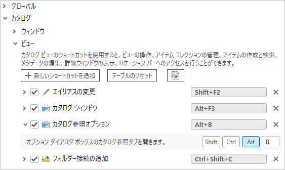

    カタログ ビューのショートカット
    カタログ参照オプション コマンドが展開されて説明が表示されます。

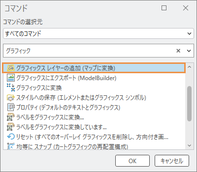

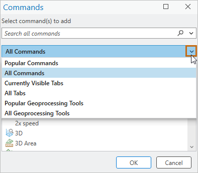

  3. 新しいショートカットを追加 をクリックします。
    コマンド ダイアログ ボックスが表示されます。 デフォルトでは、すべてのコマンドはアルファベット順にリスト表示されます。 必要に応じて、ドロップダウン矢印をクリックして、コマンド リストをさまざまな方法で絞り込むこともできます。
    コマンド ダイアログ ボックス
  4. リストを目的のコマンドまでスクロールするか、検索ボックスに名前または名前の一部を入力します。 コマンドをクリックして選択し、OK をクリックします。
    グラフィックス レイヤーの追加コマンドが選択されているコマンド ダイアログ ボックス
    キーボード ショートカット ダイアログ ボックスで、コマンドがそのグループにアルファベット順で追加されます。
    注意:
    ショートカットがサポートされているコマンドのみが コマンド ダイアログ ボックスに表示されます。

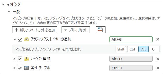

  5. ショートカットのキーストロークの組み合わせを入力します。
    マッピング グループの一般サブグループにある新しいショートカット
    この例では、グラフィックス レイヤーの追加 コマンドが、マッピング グループの 一般 サブグループに追加されます。
  6. キーボード ショートカット ダイアログ ボックスで、保存 をクリックします。

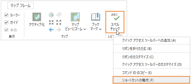

リボン コマンドのショートカットの構成
ショートカットの構成 ショートカット メニュー コマンドを使用して、リボンまたは クイック アクセス ツールバー 上のコマンドのショートカットを追加または変更できます。 デフォルトのリボン コマンドおよびカスタマイズまたはアドインを通じて追加したコマンドに対して実行できます。 たとえば、カスタム ウィンドウ セットのショートカットを追加できます。
ショートカットを構成するときは、キーボード ショートカット ダイアログ ボックスが開き、アクティブ ビューに関連付けられたショートカット グループが表示されます。 たとえば、レイアウト ビューがアクティブな場合、レイアウト タブのコマンドを右クリックして ショートカットの構成 をクリックすると、ダイアログ ボックスが開き、レイアウト グループに 一般 サブグループが表示されます。
プロジェクトでビューが開かれていない場合 (ArcGIS Pro 開始ページが表示されている場合など) にショートカットを構成するときは、キーボード ショートカット ダイアログ ボックスが開いて、ショートカットの グローバル グループが表示されます。
コマンドのショートカットは、そのコマンドがリボンで有効かどうかに関係なく構成できます。 コマンドがショートカットをサポートしていない場合、ショートカットの構成 オプションは無効になります。
  1. アクティブ ビューが、ショートカットを構成しているコマンドに適していることを確認してください。
  2. リボンまたは クイック アクセス ツールバー のコマンドを右クリックし、ショートカットの構成 をクリックします。
    レイアウト タブでのスペルチェック コマンドのショートカット メニュー

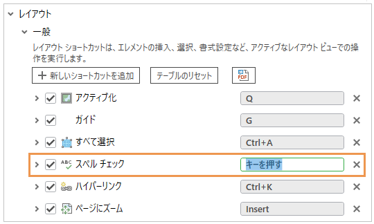

    キーボード ショートカット ダイアログ ボックスが開き、アクティブ ビューに関連付けられたグループが表示されます。 ショートカットがすでに存在している場合は、そのショートカットが選択されて、すぐに編集できる状態になります。 存在していない場合は、コマンドがグループに追加され、ショートカットを定義するよう求める キーを押す メッセージが表示されます。
  3. 必要に応じて、新しいコマンドのショートカットを定義するか、既存のショートカットを変更します。
    キーボード ショートカット ダイアログ ボックスのスペル チェック コマンド
    スペル チェック コマンドが新しいショートカットとして レイアウト グループの 一般 サブグループに追加されます。 これで、ショートカットを定義できます。
  4. 保存 をクリックします。

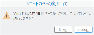

同じサブグループ内の既存のショートカットと重複しているショートカットを割り当てようとすると、プロンプトが表示され、続行するには割り当てを確認する必要があります。 この状況では、ショートカットが互いに干渉することが想定されます。
ショートカットの割り当てのプロンプト
はい をクリックすると、重複したショートカットが割り当てられ、キーボード ショートカット ダイアログ ボックスの下部に警告バーが表示されます。 重複を含むサブグループが キーボード ショートカット ダイアログ ボックスに存在する場合、警告が表示されます。
