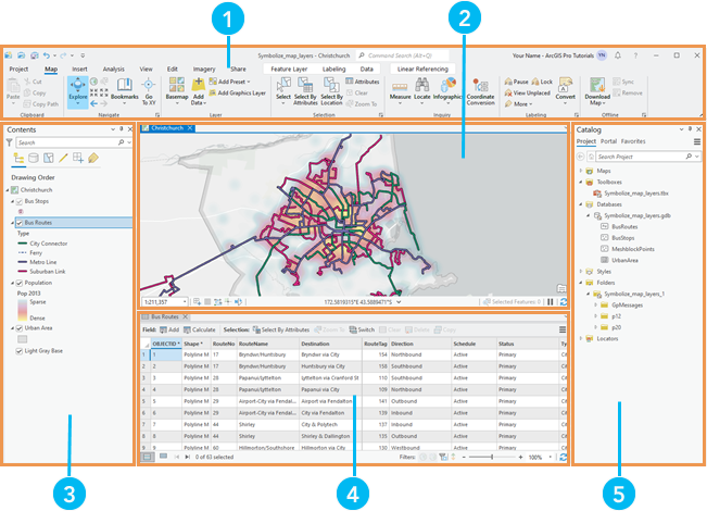

ユーザー インターフェイスの主要な部分はリボン、ウィンドウ、およびビューであり、その例を次の図に示します。 リボンとウィンドウには、ビューの操作に使用するコマンドが用意されています。 ビューは作業エリアであり、マップ、テーブル、レイアウト、チャートなどがあります。 ユーザー インターフェイスの詳細については、「ArcGIS Pro の概要」をご参照ください。
コンポーネントに番号が付けられた ArcGIS Pro のユーザー インターフェイス
キーボード ショートカットとマウス キーを使用して、ユーザー インターフェイスを操作できます。
コンポーネント
説明
1
リボン
2
マップ ビュー
3
マップの コンテンツ ウィンドウ
4
テーブル ビュー
5
カタログ ウィンドウ

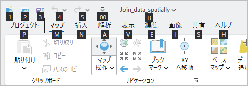

リボンは、アプリケーションの上部で水平に配置されている一連のタブおよびコマンドです。 リボンの上には、クイック アクセス ツールバー、サインイン ステータス メニュー、および 通知 ボタン があります。 キーボード操作では、これらはリボンの一部と見なされます。
アクセス キーを使用して、リボン タブを選択し、コマンドを実行することができます。 アクセス キーを有効にするには、Alt キーか F10 キーを押します。 どのアクセス キーを押すかを示すキーチップがリボン上に表示されます。 タブを選択するためのキーを押すと、そのタブ上のコマンドに関する別のキーチップが表示されます。
キーチップが表示されている ArcGIS Pro のリボン
次のワークフローに、アクセス キーを使用してマップ ビューのベースマップを変更する方法を示します。
  1. プロジェクトが開いており、マップ ビューが開いている状態で、Alt キーか F10 キーを押して、アクセス キーを有効にします。
  2. M キーを押して、マップ タブを選択します。
  3. B キーを押してから M キーを押して、ベースマップ ギャラリーを開きます。
  4. 下方向キーを押して、ベースマップのリストにカーソルを移動します。 必要に応じて方向キーを押して、ベースマップを選択します。
  5. Enter キーを押して、新しいベースマップを適用します。

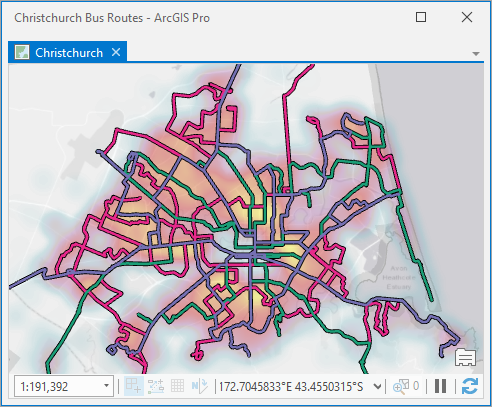

ビューは、データの表現を含むウィンドウです。 マップ、シーン、テーブル、チャート、レイアウトはいずれもビューになります。
ニュージーランドのクライストチャーチのバス路線のマップ ビュー
