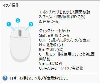

  2. リボンの マップ タブをクリックします。 ナビゲーション グループで、マップ操作 ツール が選択されていることを確認します。 ツールの上にポインターを置きます。
    マップ操作ツールのポップアップ ヘルプ
    マウス ボタンのナビゲーション機能と共通のキーボード ショートカットのいくつかがヒントに表示されます。

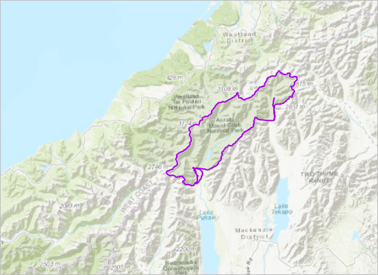

  6. コンテンツ ウィンドウで、Aoraki/Mount Cook National Park レイヤーを右クリックして レイヤーにズーム をクリックします。
    マップが公園の境界の範囲にズームします。

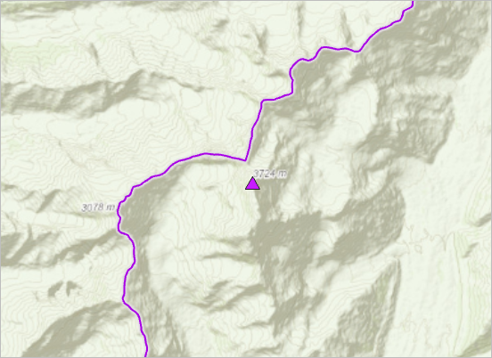

  7. コンテンツ ウィンドウで Aoraki/Mount Cook レイヤーを有効にします。
    山頂は、紫色の三角形でシンボル表示されます。
  8. Ctrl キーを押したまま山頂をクリックし、ビューの中心に配置します。
  9. ステータス バーで、マップ縮尺ドロップダウン矢印をクリックし、1:100,000 をクリックします。
    クック山を示すマップ

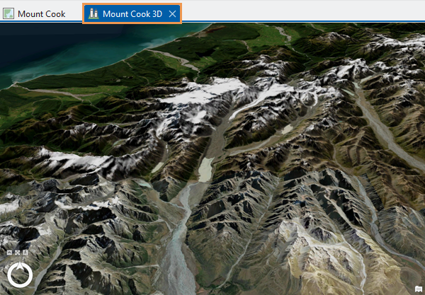

  1. Mount Cook 3D ビューのタブをクリックして、シーンをアクティブにします。
    クック山国立公園の 3D ビュー
    このビューには、山の周辺地域が表示されます。 3D シーンで、視点はカメラで表されます。 カメラの現在の地上高度がマップ縮尺ボックスに表示されます。

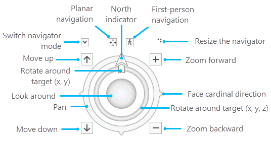

  10. シーンの隅のナビゲーターで、フル コントロールの表示 をクリックします。
    フル コントロールの表示 ボタン
    ナビゲーターが拡大し、全機能が表示されます。
    3D ナビゲーションのフル コントロール ナビゲーター
  11. ナビゲーターの外部リングを任意の方向にドラッグすると、シーンを画面移動できます。
    ドラッグすると、方向を示す薄い矢印がナビゲーターから伸びた状態で表示されます。
  12. カメラを傾けたり回転したりするには、ナビゲーターの内部リングをドラッグします。
    ヒント:
    デフォルトでは、カメラはサーフェスの下側に傾けることができません。ただし、地下のナビゲーションを有効にすることはできます。
  13. ナビゲーターの内側の球体をドラッグすると、固定位置から周囲を見渡すことができます。
  14. 基本方位を表す、外部リングのポイントのいずれかをクリックします。
    カメラが回転し、クリックした方向を向きます。 外部リングの方位記号は、常に北を向いています。

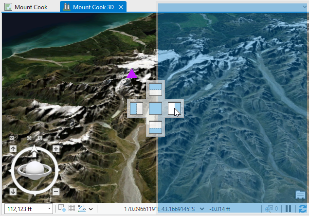

  1. アクティブな Mount Cook 3D ビュー タブをドラッグし、右側に表示されているドッキング対象でドロップします。
    ドッキング対象にマウス ポインターを合わせた状態
    ビューを新しい位置にドッキングすると、マップとシーンが横並びに表示されます。
    マップとシーンを並べて表示

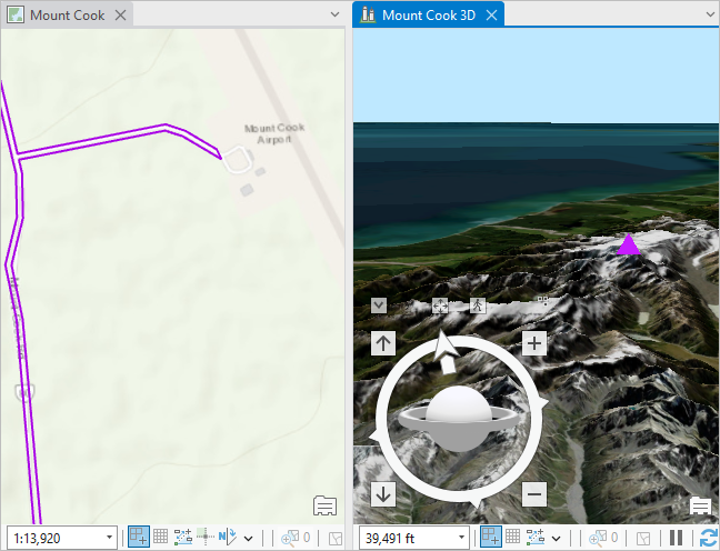

  2. リボンの 表示 タブをクリックします。 リンク グループで、ビューのリンク ドロップダウン矢印をクリックして、中心と縮尺 をクリックします。
    マップがシーンと同じ範囲および縮尺でズームします。 マップとシーンのビュー タブは、リンクされていることを示すアイコンでマークされています。
  3. マップ操作 ツール またはスクリーン ナビゲーター を使用して、シーン内を移動します。
    マップやシーンは、同時に画面移動、ズーム、回転します。

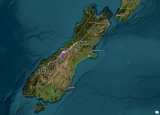

  7. 南島に縮小するには、ハイフン (-) キーを繰り返し押します。
    南島にズームしたシーン
  8. 元どおり拡大するには、等号 (=) キーを押します。
    ヒント:
    連続してズームするには、いずれかのキーを押したままにします。

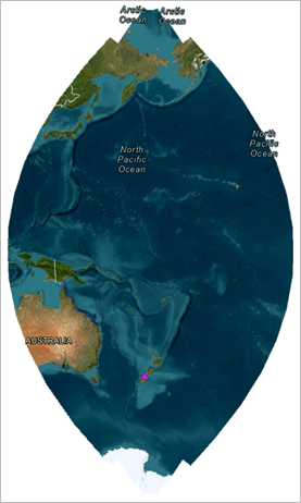

  9. 全体表示されるまでズームするには、Insert キーを押します。
    マップが全体表示されたビュー
    シーンの座標系 (NZGD 2000 New Zealand Transverse Mercator) は、マップの範囲を制限します。

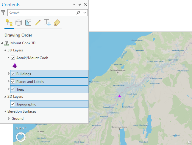

    新しいベースマップには、2D 地形図ベースマップ レイヤーと、建物、場所-名前ラベル、樹木の 3D レイヤーが含まれます。 コンテンツ ウィンドウでは Buildings レイヤーと Trees レイヤーはオンになっていますが、チェックマークはグレー表示されており、現在のズーム レベルでは表示されないことを示しています。

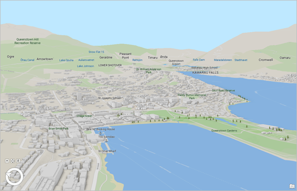

  11. Tab キーを 3 回押し、マップ縮尺ボックスを選択します。 Delete キーを押し、現在の値を削除します。 「10,000」と入力して Enter キーを押し、スポーツ リゾートが盛んなクイーンズタウンにズームします。
    この縮尺では、Buildings レイヤーと Trees レイヤーは コンテンツ ウィンドウで有効になっています。
  12. 次のテーブルのキーボード ショートカットを使用し、クイーンズタウンを探索します。 継続的にその効果を適用するには、キーを押し下げます。
