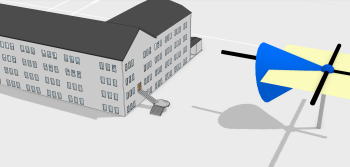

標準ナビゲーション
マップ操作 ツールのデフォルトの 3D ナビゲーション操作は、標準ナビゲーション モードです。 いつでもカメラを移動して任意の方向に設定できます。 この状態でシーン内を画面移動し、2D マップ内を移動するのと同様に、視点の X、Y 位置を調整しながら、シーンのジオグラフィー内でカメラを物理的に移動します。 マウス ホイールを使用してカメラを対話形式で傾けたり回転させたりできます。3D ナビゲーションでマウス ボタンがどのように機能するかについては、以下のセクションをご参照ください。
標準ナビゲーション
標準ナビゲーション モデルを示します。 黒い線は、このモデルで前後左右への画面移動がどのように動作するかを示します。

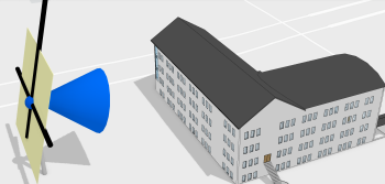

平面ナビゲーション
必要に応じて、平面ナビゲーション モードを使用することもできます。このモードでは、カメラは単一の平面に限定され、視野角および距離が制限されます。 この状態でシーン内を移動すると、画面全体でカメラを動かしているように感じられます。 平面ナビゲーションを使用して、建物の側面や地質岩の表面など、一次元かつ水平でない方向基準を持つコンテンツを操作します。 マップ タブの ナビゲーション グループで、マップ操作 の下の矢印をクリックして 平面ナビゲーション をオンにします。 オフにすると、標準ナビゲーションに戻ります。 「スクリーン ナビゲーター コントロール」から歩行者視点ナビゲーションを有効にすることもできます。
平面ナビゲーション
平面ナビゲーション モデルを示します。 黒い線は、このモデルで画面移動がどのように制限されているかを示します。
