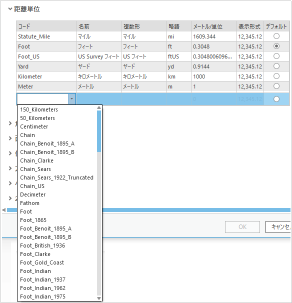

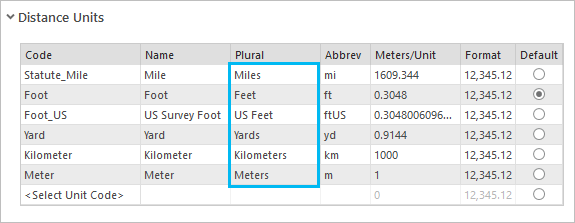

新しい単位の追加
さまざまな計測単位を使用可能な距離単位、角度単位、面積単位、位置単位、方向単位のリストに追加できます。
  1. 単位 ページで、単位タイプのいずれかを展開して、テーブルの下部にある <単位コードの選択> をクリックします。 使用可能な単位のリストの中から選択します。
    新しい単位の追加
単位表示の一部は、オプション ダイアログ ボックスで 名前、複数形、または 略語 列のセルをクリックして直接編集することができます。 デフォルト 列にあるボタンをクリックして、デフォルトの単位を設定することもできます。

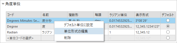

オプション ダイアログ ボックスで距離単位、角度単位、面積単位、位置単位、および方向単位の表示名と略語を編集するだけでなく、数値形式 または 方向の書式設定 ダイアログ ボックスを開いて数値表示をカスタマイズすることもできます。
  1. 単位 ウィンドウで、単位タイプのいずれかを展開します。
  2. その他の書式設定オプションでは、既存の単位を右クリックしてから 単位形式の編集 をクリックします。
    単位を書式設定します。
    単位に応じて、数値形式 または 方向の書式設定 ダイアログ ボックスが表示されます。 このダイアログ ボックスでは、選択した単位に表示される小数点以下の桁数や有効桁数など、さまざまな書式設定を変更できます。

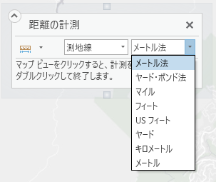

距離単位は、各位置間の距離を指定または報告できる単位です。 フィート、メートル、キロメートル、マイルなどの単位があります。 これらの単位は通常、編集ツールに表示されます。編集ツールでは、デフォルトの計測単位が使用されている制約ダイアログ ボックスで長さの値を指定できます。 オプション ダイアログ ボックスにある距離単位のリストは、距離の計測ツール とネットワーク解析ツールで使用することもできます。 詳細については、「編集用の距離単位」をご参照ください。
これは距離単位のリストです。
距離単位は距離測定ツールで利用可能です。
注意:
距離の計測ツールの メートル法 および ヤード・ポンド法 単位オプションは、計測の長さに応じて、小さい計測単位 (フィートおよびメートル) と大きい計測単位 (マイルおよびキロメートル) の間で自動的に変化します。

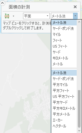

面積単位は、2 次元の平面のサイズを表す場合に使用します。 これらの単位は 面積の計測ツール で利用可能です。
面積単位は面積の計測ツールで使用されます。

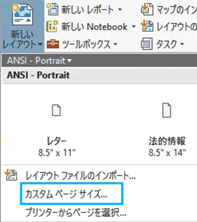

これらの計測単位 (通常はミリメートルまたはインチ) は、印刷するページ上にマップ エレメントを配置する場合に使用します。 ページ単位のリストに新しい単位を追加することはできません。 レイアウト テンプレートは通常、指定された単位で表示されますが、カスタム ページ サイズの作成にはデフォルトの計測単位が使用されます。 これらの単位は主にレイアウト内で使用されます。
レイアウト テンプレートには組み込みのユニットがあります。
デフォルトのページ単位は、カスタム ページ テンプレートの作成に使用されます。

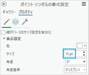

これらの単位は、形状のディメンション、距離の許容値、オフセットをコンピューターの画面と印刷したマップに描画する場合に使用します。 これらの単位は、2 次元のシンボル内のエレメント (アウトライン幅やポイント シンボル サイズなど) に使用されます。 デフォルトの単位はポイント (pt) です。 2D シンボルの表示単位のリストに新しい単位を追加することはできません。 詳細については、「シンボルの単位とサイズ」をご参照ください。
2D シンボルの表示単位は、シンボル ウィンドウで使用されます。

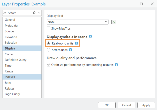

これらの単位は、3 次元シンボルの形状のディメンション、距離の許容値、オフセットを描画する場合に使用します。 ここで選択した単位は、シンボルの長さ、幅、高さに適用されます。 デフォルトの単位はメートルです。 距離単位のリストに単位を追加すると、その単位が 3D シンボル表示単位のリストに自動的に表示されます。 詳細については、「シンボルの単位とサイズ」をご参照ください。
3D シンボルの表示単位は、実世界の単位でのシンボルの表示に使用されます。
