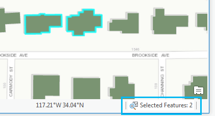

フィーチャをクリックして対話的に選択するか、マップ上でシェープをデジタイズすると、選択したフィーチャの数がビューの下部に表示されます。 選択したフィーチャの数をクリックすると、選択したフィーチャの範囲にズームします。
選択フィーチャにズーム
