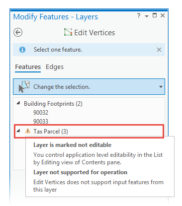

選択の警告
アクティブなツールを使用して、選択したフィーチャを編集できない場合は、選択ツリー ビューに警告が表示されます。 このアイコンの上にポインターを置くと、原因および考えられる解決策に関する情報が表示されます。
フィーチャの修正 - 課税パーセルが選択されたレイヤー ウィンドウ
