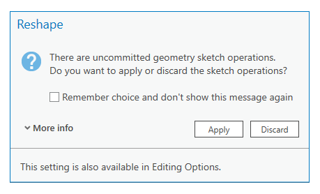

フィーチャの形状変更時など、必要なジオメトリーのスケッチ中に編集ツールを変更すると、完了していないスケッチを適用またはキャンセルするように求められます。
未完成のスケッチ ジオメトリー

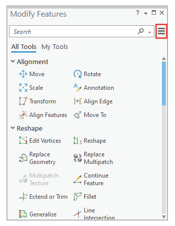

ツールの編成
編集ツールは、完全なツールセットを含んでいる すべてのツール、およびお気に入りのツールを含んでいる マイ ツール という 2 つのタブに整理されています。
  1. 編集 タブの フィーチャ グループで、修正 をクリックします。
  2. 望ましいツールセットを含んでいるタブをクリックします。
    すべてのツール
    フィーチャを修正するための基本的なツールセット。 このツールセットは変更できません。
    マイ ツール
    ツール グループの フィーチャの修正 ウィンドウおよび 編集 タブに表示されるお気に入りのツールのカスタマイズ可能なギャラリー。
  3. ツールを右クリックして他のツールバーおよびギャラリーに追加するか、それらから削除します。
    クイック アクセス ツールバーへの追加
    ツールをクイック アクセス ツールバーに追加します。
    お気に入りから削除
    ツール ギャラリーからツールを削除します。
ツールの表示と並べ替えのカスタマイズ
ツールのサイズおよび配置をカスタマイズするには、オプション をクリックします。
  2. フィーチャの修正オプション をクリックします。
    フィーチャの修正オプション
  3. オプション メニューで、次の設定をオンまたはオフにします。
    大きいアイコン
    大きいアイコンを表示します。
    小さいアイコン
    小さいアイコンを表示します。
    リスト
    ツールを 1 つの列に表示します。 この設定をオフにすると、現在のウィンドウの幅全体にツールが自動的に配置されます。
    機能でグループ化
    ツールを機能カテゴリーで並べ替えて表示します。 この設定をオフにすると、ツール名をアルファベット順に並べ替えることができます。

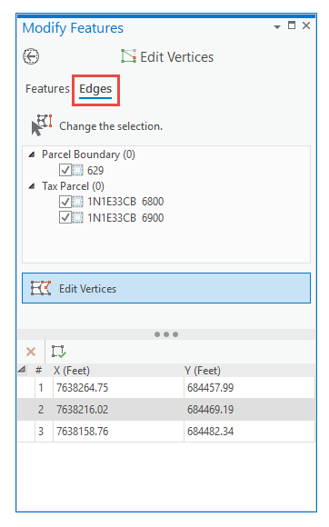

トポロジーの編集
トポロジー編集は、一致し重なっているフィーチャを編集するとき、それらの間のトポロジ的な隣接を維持する一時的な編集モードです。 このモードは、リボンの 編集の管理 グループの 編集 タブでオンまたはオフにできます。
詳細については、「マップ トポロジー」をご参照ください。
  1. 編集 タブの 編集の管理 グループで、マップ トポロジー ドロップダウン矢印をクリックしてからマップ トポロジーを有効化します。
  2. 編集 タブの フィーチャ グループで、修正 をクリックします。
  3. フィーチャの修正 ウィンドウで、両方のタイプの編集モードを切り替えることができるツール (たとえば、頂点の編集 ) をクリックします。
    頂点のエッジの編集
