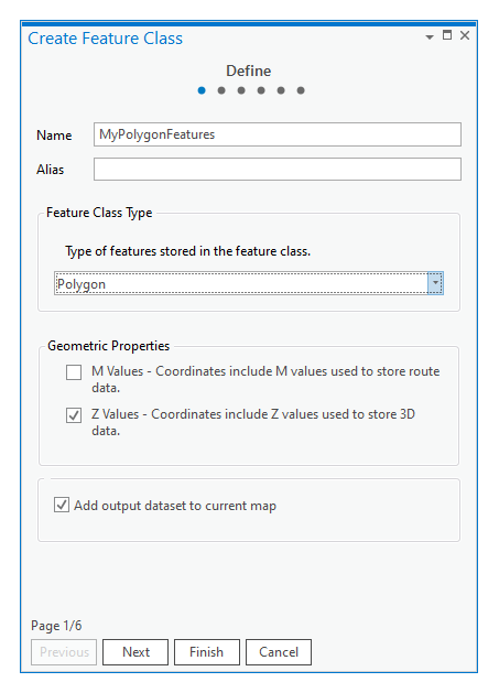

  4. フィーチャクラスを作成するには、次の手順に従います。
    1. 該当するデータベースを展開して右クリックし、 [新規] をクリックしてから [フィーチャクラス] ポリゴン フィーチャクラス をクリックします。
    2. フィーチャクラス名を入力します。
    3. [フィーチャクラス タイプ] ドロップダウン矢印をクリックし、作成しているフィーチャ ジオメトリを選択します。
      フィーチャクラスの作成
    4. [次へ] をクリックし、各フィーチャに記録する属性の「 フィールド 」を追加します。
    5. [次へ] をクリックし、座標系を選択します。
    6. [完了] をクリックします。
      新しいフィーチャクラスがレイヤーとしてマップに自動的に追加されます。フィーチャは、ユーザーが作成するまで含まれません。

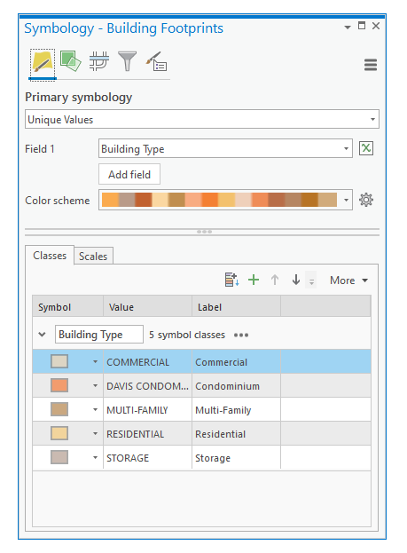

レイヤーのシンボル表示
フィーチャ レイヤーをシンボル表示 すると、特定のシンボルを使用してフィーチャを描画するようにフィーチャ レイヤーが構成されます。 新しいフィーチャクラスが作成され、マップに追加されると、デフォルト シンボルが自動的に生成されます。 レイヤーにフィーチャを作成するテンプレートのシンボルも [フィーチャ作成] ウィンドウに表示されます。
  1. [表示] タブの [ウィンドウ] グループで、 [コンテンツ] コンテンツ をクリックします。
  2. [コンテンツ] ウィンドウでレイヤーをクリックします。
  3. [シンボル] ウィンドウを開いてシンボルを変更するには、レイヤーを右クリックして [シンボル] シンボル表示 をクリックします。

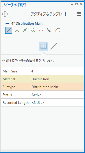

[フィーチャ作成] ウィンドウでは、 編集テンプレート に、フィーチャを作成する主要なツールが含まれています。 フィーチャ レイヤーをマップに追加すると、編集テンプレートがデフォルト設定で自動的に生成されます。 テンプレートをクリックすると、ツール パレットが表示されます。
  1. [編集] タブでスナップ設定を選択し、 [フィーチャ作成] ウィンドウを表示します。
    1. [スナップ] グループで、 [スナップ] ドロップダウン メニュー スナップ別にリスト をクリックして、スナップ設定を有効にします。
    2. [フィーチャ] グループにある [作成] フィーチャ作成 をクリックします。
      ヒント:
      編集に関連するウィンドウをすべて開くには、 [表示] タブの [ウィンドウ] グループで、 [ウィンドウ セット] ウィンドウのリセット をクリックして、 [編集] を選択します。
  2. [フィーチャ作成] ウィンドウ フィーチャ作成 で、編集テンプレートをクリックします。
    注意:
    縮尺範囲設定の不一致、シンボル属性値の欠落、フィルター設定の失敗などの理由でテンプレートが非表示のフィーチャを作成すると、 警告アイコン 警告 が表示されます。
    フィーチャの作成
  3. [アクティブなテンプレート] ボタン 前方 をクリックして、フィーチャに適用する属性値を入力します。

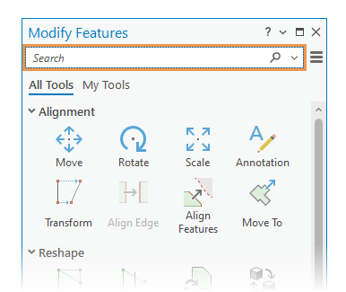

[フィーチャの修正] ウィンドウには、フィーチャを変更する編集ツールがあります。 ほとんどのツールは、ポインターを使用して対話形式でフィーチャを編集します。 その他のツールはジオプロセシング ツールと同様に動作し、実行ボタンをクリックする前にパラメーターを設定する必要があります。
ほとんどのツールのツール ウィンドウには選択ツールが含まれており、アクティブなツールと連動するための追加機能が実装されています。 リボン タブに表示される一般的な選択ツールではなく、この選択ツールを使用することをおすすめします。
  1. [編集] タブの [フィーチャ] グループで、 [修正] フィーチャの修正 をクリックします。
  2. ツールをクリックします。
    ツールを検索するには、カテゴリを展開するか、 [検索] テキスト ボックスにツール名を入力します。
    フィーチャの修正ウィンドウ
  3. ツールごとに定められた手順に従って、フィーチャを編集します。
