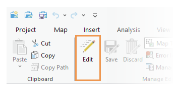

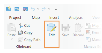

[編集] ボタンは、次のいずれかの方法で表示および機能するように構成できます:
編集ボタン
説明
編集 編集可能
編集が有効な場合、ArcGIS Pro はワークスペースを自動的に選択し、フィーチャ データが作成または変更された際に編集セッションを自動的に開始します。 編集が保存または破棄されると、アクティブな編集セッションが自動的に停止します。
編集 選択したジオデータベース
編集が有効な場合、 [ワークスペースの選択] ダイアログ ボックスでワークスペースを選択すると、編集セッションが開始されます。 編集が無効化されると、アクティブな編集セッションは停止します。

複数のワークスペース編集セッションに対して [編集] ボタン 編集可能 が構成されている場合に編集を有効化または無効化するには、次の手順を実行します:
  1. リボンの [編集] タブをクリックし、 [編集の管理] グループで [編集] 編集可能 をクリックします。
    複数のワークスペースの編集を許可します。
  2. 編集可能なレイヤーでフィーチャを作成、変更、または削除します。
    ArcGIS Pro はワークスペースを自動的に選択し、編集セッションを自動的に開始します。
  3. リボンの [編集] タブで [保存] 編集の保存 または [破棄] 編集の破棄 をクリックします。
    編集されたフィーチャを含むワークスペースのアクティブな編集セッションが自動的に停止します。
  4. 編集を無効にするには、リボンの [編集] タブにある [編集の管理] グループで [編集] 編集の終了 をクリックします。
    編集内容がまだ保存されていない状態で編集を無効にした場合、 [編集の無効化] ダイアログ ボックスで適切な回答をクリックします。
    編集の無効化
    編集ツールと編集テンプレートが無効になります。

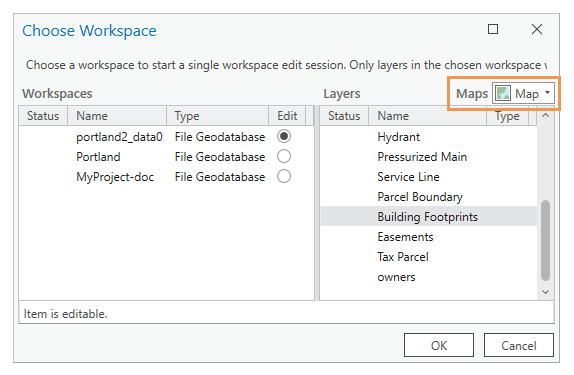

単一のワークスペースの編集
単一のワークスペース編集セッションに対して [編集] ボタン 選択したジオデータベース が構成されている場合に編集を有効化または無効化するには、次の手順を実行します:
  1. リボンの [編集] タブをクリックし、 [編集の管理] グループで [編集] 選択したジオデータベース をクリックします。
    1 つのワークスペースの編集を有効にします。
    [ワークスペースの選択] ダイアログ ボックスが表示されます。
  2. [ワークスペースの選択] ダイアログ ボックスで、 [マップ] ドロップダウン矢印 マップ ビュー をクリックし、マップを選択します。
    ワークスペースの選択
    マップ内のワークスペースが [ワークスペース] ビューに表示されます。
  3. [ワークスペース] ビューで、編集するレイヤーを含むワークスペースをクリックします。
    ワークスペース内のレイヤーが [レイヤー] ビューに表示されます。
    ヒント:
    レイヤーが編集可能かどうかを確認するには、レイヤーをクリックします。 その編集ステータスがダイアログ ボックスの下部に表示されます。
  4. [OK] をクリックします。
    編集ツールと編集テンプレートが有効になり、選択したワークスペースに対する編集セッションが開始されます。
