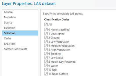

選択可能なポイント をクリックして、LAS データセット、.las ファイル、または .zlas ファイルのレイヤー プロパティを開きます。 レイヤー プロパティ ダイアログ ボックスで、LAS データセット レイヤー用に選択可能なポイントを指定できます。 LAS データセット内の分類コードは、選択 タブにリストされます。 チェックボックスを使用して、特定の分類コードを選択可能にすることができます。 これは、対話形式でポイントを分類する場合に便利です。 たとえば、現在は未分類のポイントである特定のフィーチャを再分類するために、未分類のポイントのみを選択可能なポイントに設定するような場合があります。 選択 タブには、LAS データセット レイヤー タブ グループの 分類 タブで 選択可能なポイント をクリックすることでアクセスできます。
LAS データセットのレイヤー プロパティの 選択 タブ

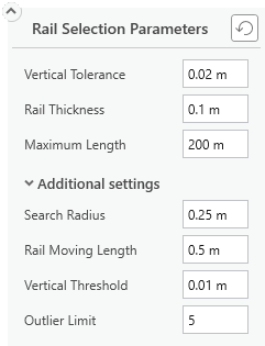

レール選択パラメーター
  • 垂直方向の許容値 は、ポイントがレール ポイントかどうかを判断するための Z ディメンションにおける許容可能な変動であり、選択に含まれます。 デフォルト値は 0.02 m です。
  • レールの厚さ は、検索距離をレール沿いの左と右に制限します。 デフォルト値は 0.1 m です。
  • 最大長 は、ポイントをレール ポイントとして選択するためのレール沿いの両方向における最大許容距離です。 デフォルト値は 200 m です。
  • 検索範囲 は、ポイントがレール ポイントとして評価される範囲内の変動ウィンドウのエンドポイントからの距離です。 デフォルト値は 0.25 m です。 検索範囲に適切な値を選択することで急激な格差を許容する必要がありますが、過度に大きな値を選択しないでください。値が大きいと、選択ツールの処理が大幅に遅くなります。
  • レール移動の長さ は、レール ポイントの選択後にレール沿いを継続的に移動する変動ウィンドウ (アクティブなポイント群) の長さです。 この値が小さすぎると、選択がずれる場合があります。 この値が大きすぎると、方向転換が困難になりますが、鉄道の線路を渡る際には改善されます。 デフォルト値は 0.5 m です。
  • 垂直方向の閾値は、あるポイントがレール ポイントと見なされる最低地上距離です。 デフォルト値は 0.01 m です。
  • 外れ値の制限 は、外れ値の最大許容数です。 外れ値の数がこの制限値を下回ると、外れ値が選択から除外されます。 デフォルトは 5 ポイントです。
