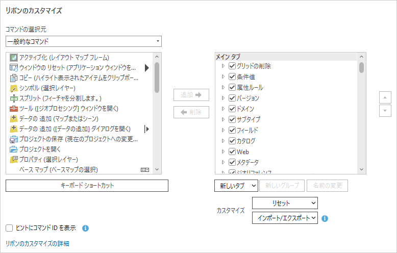

リボンのカスタマイズ オプションを開くには、次の手順を実行します:
  1. 次のいずれかの方法で、ArcGIS Pro の設定ページを開きます:
    • 開いているプロジェクトのリボンで プロジェクト タブをクリックします。
    • 開始ページで 設定 タブ をクリックします。
  2. サイド タブのリストで オプション をクリックします。
  3. オプション ダイアログ ボックス メニューの アプリケーション の下で、リボンのカスタマイズ をクリックします。
    オプション ダイアログ ボックスのリボン タブをカスタマイズする

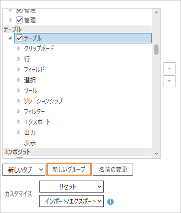

  5. 新しいグループ をクリックします。
  ![選択されたタブに新規グループボタンが表示されている](images/new-group-D6B61.png)   ^^^**テーブル** コンテキスト タブが選択されています。 このタブは、テーブル ビューがアクティブなときにリボンに表示されます。
新しいグループ (カスタム) という名前の新しいグループが、タブ上の他のグループの下に追加されます。

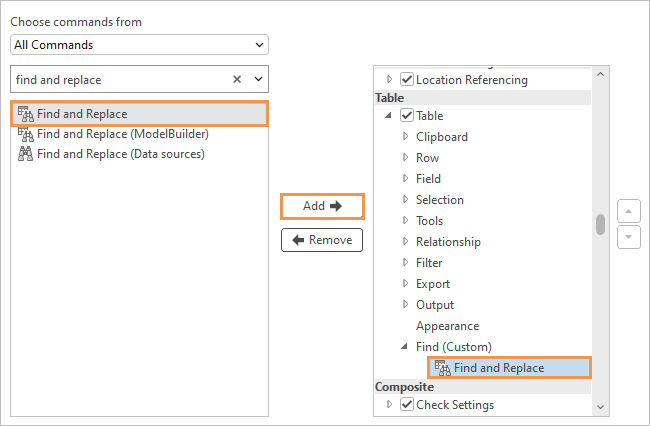

  5. コマンドを選択して、追加 をクリックします。
    カスタム グループに追加された検索と置換コマンド

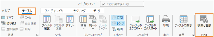

  7. 開いているプロジェクトに戻るか、プロジェクトを開きます。 リボンで、新しいグループを追加したタブをクリックします。
    グループとそのコマンドがタブ上に表示されます。
    テーブル コンテキスト タブのカスタム グループを示すリボン。

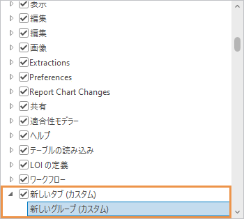

  2. リボンのタブとグループを表す右側のスクロール ウィンドウで、新しいタブ ドロップダウン矢印をクリックして、新しいタブ をクリックします。
    ウィンドウでは、新しいタブと新しいグループが、メイン タブ 見出しの下部に追加されます。
    リボン タブのリストに追加された新しいタブ

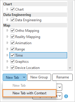

  1. リボンのカスタマイズ オプションを開きます。
  2. カスタマイズするリボン タブまたはグループの選択 ドロップダウン矢印をクリックし、すべてのタブ を選択します。
  3. ドロップダウン矢印の下のリストで、メイン タブ の下にリストされているタブより下にスクロールして、コンテキスト タブの見出しに移動します。
  4. 見出しの下で、新しいタブをグループ化するコンテキスト タブをクリックします。
    たとえば、マップ ビューがアクティブなときに、時間 コンテキスト タブの隣に表示されるコンテキスト タブを追加するには、マップ 見出しまでスクロールして 時間 タブをクリックします。
    マップ レイヤーで時間プロパティが有効になっていると、時間 コンテキスト タブがリボンに表示されます。
  5. 新しいタブ をクリックし、新しいコンテキスト付きタブ をクリックします。
    リボン タブのリストに追加された新しいコンテキスト タブ
    ウィンドウでは、新しいタブと新しいグループがコンテキスト タブの下に追加されます。

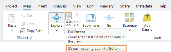

コマンド ID を使用してコマンドを検索
いくつかのコマンドには同じ名前またはよく似た名前が付けられていますが、これらのコマンドは別々のコンテキストで動作します。 たとえば、マップ ビュー、メタデータのプレビュー、プレゼンテーション、ネットワーク ダイアグラムには、全体表示にズームという名前の異なるコマンドがあります。 リボンのカスタマイズ オプションでコマンドを検索する際に、目的に合ったコマンドを特定することが困難な場合があります。 ただし、どのコマンドにも、ユーザー インターフェイスに表示できる一意の ID があります。 コマンド ID を使用すると、必要なコマンドをカスタム グループに追加しているかどうかを確認できます。
次のビデオでは、コマンド ID をコピーして、それを使ってコマンドを検索する方法を紹介しています。
このビデオは、ArcGIS Pro 3.7 を使用して作成されています。
  2. ヒントにコマンド ID を表示 チェックボックスをオンにします。
  3. OK をクリックします。
  4. 開いているプロジェクトに戻るか、プロジェクトを開きます。 リボン上のコマンドにマウス ポインターを合わせ、スクリーンヒントを表示します。
    マップ タブの全体表示コマンドのコマンド ID
  5. 該当するコマンドを右クリックして コマンド ID のコピー をクリックします。

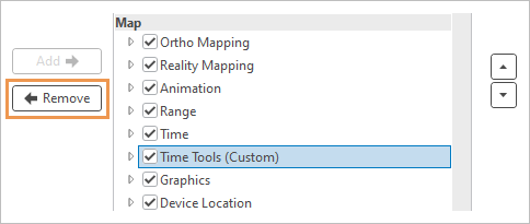

  2. 右側のスクロール ウィンドウ (リボンのタブとグループ) で、カスタム タブまたはカスタム グループを参照して選択するか、カスタム グループに追加したコマンドを選択します。
  3. 削除 をクリックします。 または、選択したアイテムを右クリックして 削除 をクリックします。
  ![カスタム コンテキスト タブが選択され、削除ボタンが表示されています](images/remove-command-2748C.png)
  ^^^この例では、カスタム コンテキスト タブが削除されています。
注意:
タブを削除すると、タブに含まれるグループとグループのコマンドが削除されます。 グループを削除すると、グループに含まれるコマンドが削除されます。

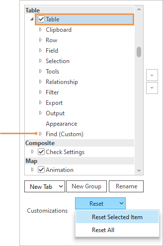

  3. リセット ドロップダウン矢印をクリックし、選択アイテムのリセット をクリックします。
    または、選択したアイテムを右クリックして リセット をクリックします。
  ![選択アイテムのリセット コマンドがハイライトされたカスタム グループを含む選択タブ](images/reset-selected-item-1B845.png)
  ^^^ **テーブル** コンテキスト タブから検索 (カスタム) グループが削除されます。
  1. OK をクリックします。
    すべてのカスタマイズが、選択したタブから削除されます。 残りのタブに対するカスタマイズは影響を受けません。
