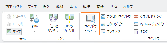

  1. 開いているプロジェクトでリボンの [表示] タブをクリックします。 [ウィンドウ] グループで、 [ウィンドウ セット] をクリックします。

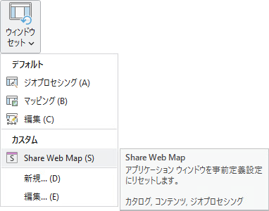

  2. [ウィンドウ セット] ドロップダウン メニューから、以下のいずれかを選択します。
    • 編集
    • ジオプロセシング
    • マッピング
    • 作成したカスタム ウィンドウ セット。
    ウィンドウ セットに含まれているウィンドウが開き、その他のウィンドウは閉じられます。

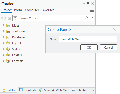

  2. リボンの [表示] タブをクリックします。 [ウィンドウ] グループで、 [ウィンドウ セット] をクリックして [新規] をクリックします。
    [ウィンドウ セットの作成] ダイアログ ボックスが表示されます。
  3. [ウィンドウ セットの作成] ダイアログ ボックスで [名前] ボックスに名前を入力します。
    複数のウィンドウが重なっている上に表示されているウィンドウ セットの作成ダイアログ ボックス
    この例では、新しい Web マップの共有ウィンドウ セットは、 [カタログ] 、 [コンテンツ] 、 [Web マップとして共有] 、 [ジョブ ステータス] ウィンドウを開きます。

    新しいウィンドウ セットが、 [ウィンドウ セット] ドロップダウン メニューの [カスタム] 見出しの下に表示されます。 ポインターを合わせると、そのウィンドウ セットに含まれているウィンドウを確認できます。
    ウィンドウ セット ドロップダウン メニューとカスタム ウィンドウ セットのヒント
    アイコンは、カスタム ウィンドウ セット名の最初の文字を表します。
