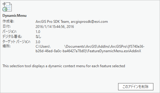

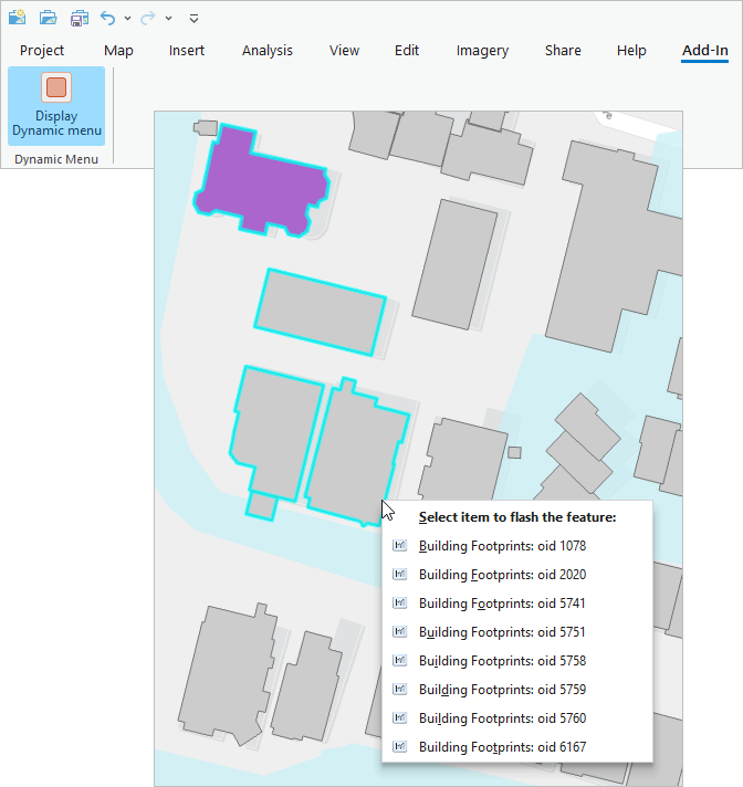

DynamicMenu アドイン
DynamicMenu アドインをインストールすると、カスタム ツールが アドイン タブに表示されます。 このツールでは、レイヤーから複数のフィーチャを選択し、それらのフィーチャをリストするショートカット メニューを表示します。
アドインは、拡張子が .esriAddInX の 1 つの圧縮ファイルとしてパッケージ化されています。 このファイルは、電子メールで送信したり、ポータルからダウンロードしたり、他の通常のファイルと同様にやり取りしたりできる単純なファイル タイプです。
アドインは、インストール ユーティリティーを使用してデフォルトのローカル フォルダーにインストールするか、既知のフォルダーとして指定されたフォルダーから読み込むことができます。 両方の方法を後続のセクションで説明します。 アドインは、ArcGIS Pro の設定の アドイン マネージャー ページに表示されます。

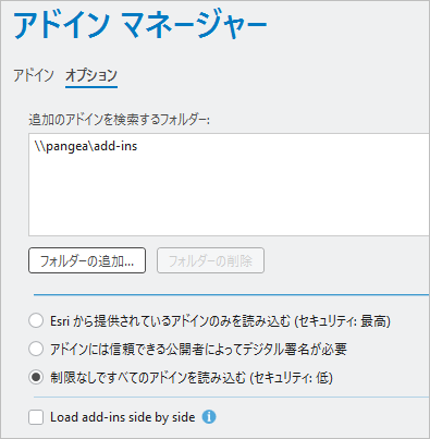

ローカル フォルダーまたはネットワーク フォルダーをアドインの既知の場所として指定できます。 起動時に、ArcGIS Pro はこのフォルダーをチェックし、この場所にあるすべてのアドインを自動的に読み込みます。
ネットワーク ドライブ上の既知のフォルダーを指定する方法は、作業環境に存在する多数のユーザーが同じアドインを使用することになるので非常に便利な方法です。 一方で、ArcGIS Pro の起動時間が遅くなることがあります。 ネットワーク フォルダーを使用する場合は、ルート フォルダーのサブフォルダーを使用し、そのサブフォルダーにアドイン ファイルだけを格納することをおすすめします。

  3. アドイン マネージャー ページの上部で、オプション タブをクリックします。
  4. オプション タブで、フォルダーの追加 をクリックします。
  5. 参照ダイアログ ボックスで、既知のフォルダーとして指定するフォルダーを参照します。
  6. そのフォルダーをクリックして選択し、OK をクリックします。
    アドイン マネージャーのオプション タブにある既知のフォルダー
    そのフォルダーへのパスが既知のフォルダーのリストに表示されます。
    注意:
    デフォルトでは、制限なしですべてのアドインを読み込むオプションが選択されています。 Esri が提供しているアドインだけを読み込む場合や、信頼できる公開者のデジタル署名があるアドインだけを読み込む場合は、別のオプションを選択できます。

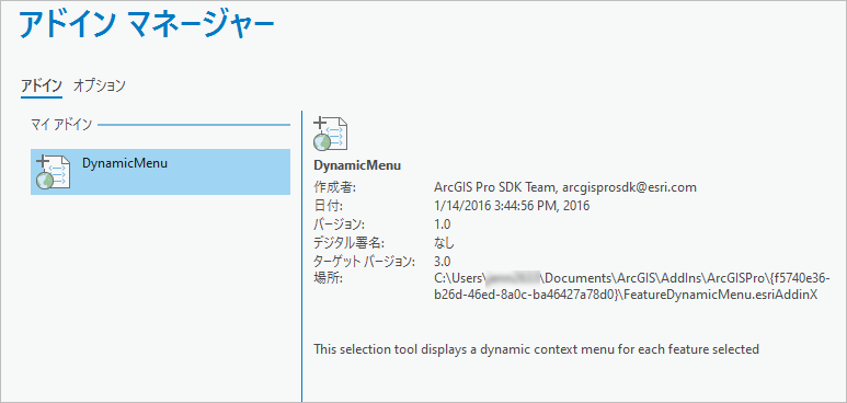

ArcGIS Pro の設定の アドイン マネージャー ページで、使用可能なアドインを確認できます。
  1. 次のいずれかの方法で、ArcGIS Pro の設定ページを開きます:
    • 開いているプロジェクトのリボンで プロジェクト タブをクリックします。
    • 開始ページで 設定 タブ をクリックします。
  2. サイド タブのリストにある アドイン マネージャー をクリックします。
  3. アドイン マネージャー ページの アドイン タブでアドインをクリックすると、そのアドインに関する情報が表示されます。
