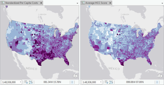

次の 2 つのマップは、2011 年度のメディケア受給者の情報が示された米国の各郡のマップです。 1 つ目のマップは、1 人当たりのメディケアへの支出額の変動を示します。 2 つ目のマップは、全人口のうち健康上の問題のない人口の変動を示します。 これらのマップを視覚的に比較すると、2 つのマップの類似点と相違点に注目しながら、2 つの変数の間にある関係性を考察できます。
メディケア受給者に関する米国のマップ
1 人当たりのメディケアへの支出額のマップ (左側) と全人口のうち健康上の問題のない人口のマップ (右側) が示されています。
