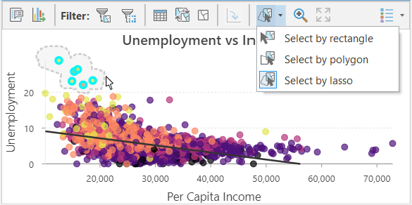

  1. チャート ウィンドウの [選択モード] ボタン 選択を有効化 をクリックして、チャートを選択モードにします。
  2. チャートで選択を行うには、選択ドロップダウン メニューで 3 つの選択ツールのいずれかを使用します。
    • [四角形] 選択を有効化 - チャート エレメントをクリックするか、四角形をドラッグして四角形を描画します。
    • [ポリゴン] アクティブなポリゴンの選択 - チャートをクリックしてポリゴンの頂点を作成します。 ダブルクリックするとポリゴンが閉じ、選択を完了します。
    • [なげなわ] アクティブななげなわの選択 - 左マウス ボタンを押したままポインターをドラッグして、チャートでフリーハンド図形を描画します。
  3. 選択を消去するには、チャートの空白の領域をクリックするか、チャート ウィンドウの [選択解除] ボタン 選択解除 をクリックします。
選択ドロップダウン メニューの 3 つの選択ツール

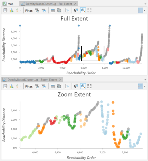

ズームを使用して、チャートの一部を詳細に検証できます。 チャート内であるエリアにズームするには、次の手順に従ってください。
  1. チャート ウィンドウの [ズーム モード] ボタン 矩形ズーム をクリックして、チャートをズーム モードにします。
  2. クリックおよびドラッグし、対象地域の周囲に四角形を作成します。
    チャートの全体表示およびズーム範囲
  3. 画面移動するには、マウス ホイール ボタンをクリックおよびドラッグします。
  4. チャートの全体表示に戻すには、チャート ウィンドウの [全体表示] ボタン 定率縮小 をクリックします。

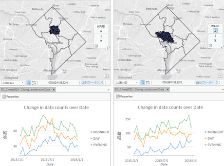

チャートには、マップやテーブルと同様に、ソース レイヤーに現在適用されている範囲またはクエリから外れているフィーチャが表示されません。 レンジ スライダー、タイム スライダー、定義クエリ、またはこれら 3 つの任意の組み合わせを使用して、チャートを視覚的にフィルタリングできます。
下の例では、区番号に基づいてワシントン D.C. で発生した犯罪をフィルタリングするために、レンジ スライダーが使用されています。 区番号が変わると、マップとチャートが指定した区で発生した犯罪のみを表示するように更新されます。
レンジ スライダーでフィルタリングされたライン チャート。

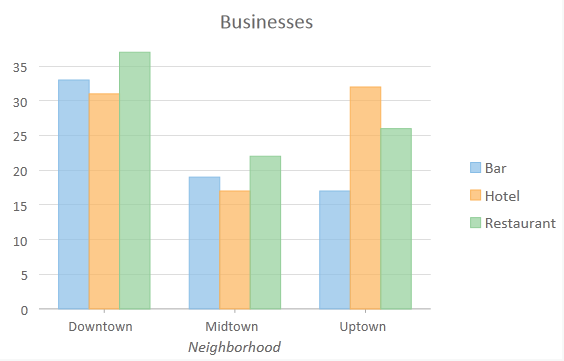

一部のチャートには、シリーズを区別したり、統計情報を表示したりすることができるように凡例が含まれています。 凡例に含まれるアイテムをクリックして、そのアイテムをチャートに表示するかどうかを選択できます。
凡例に表示されるチャート シリーズ。
バー チャート シリーズが凡例に表示されます。
バー チャートやライン チャートの凡例アイテムは、 [チャート プロパティ] ウィンドウの [シリーズ] タブで並べ替え、再ラベリング、削除できます。
