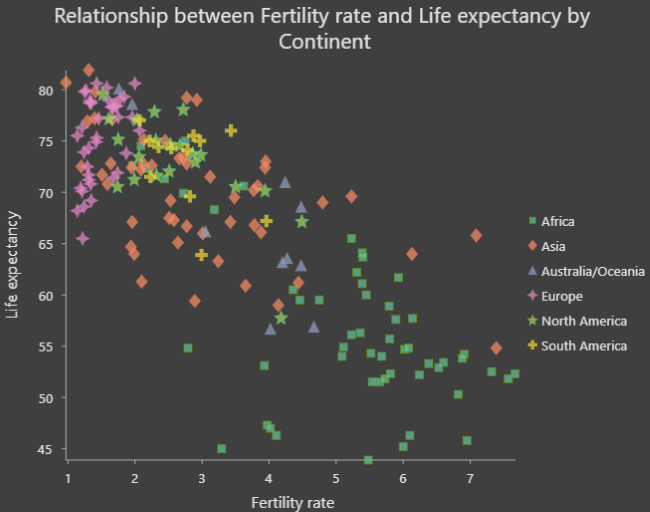

分割 カテゴリー フィールドを設定することで、散布図を複数のシリーズで表示できます。 たとえば、犯罪事件のデータセットで、CrimeType フィールドを使用してデータを複数のシリーズに分割することができます。 シリーズ テーブルには、一意の犯罪タイプ (「盗難」、「公共物破壊」、「放火」など) が反映され、結果として生成されるチャートには 3 つの散布図シリーズが示されます。
複数のシリーズを表示
シリーズの比較方法を選択するには、シリーズ タブにある 複数のシリーズを表示 オプションを使用します。
  • 1 つのチャート 1 つのチャート- すべてのシリーズが、同じプロット エリアにそれぞれ一意の色で描画されます。 このオプションは、シリーズのリレーションシップを比較するのに最適です。

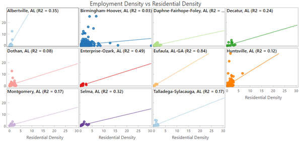

  • グリッド グリッド チャート - 各シリーズは個別のミニチャートとして表示されます。 この方法は、オーバーラップしていないシリーズ間のパターンや傾向を比較するのに最適です。 行ごとのミニチャート 入力でレイアウトを制御でき、チャートのプレビュー表示 チェックボックスをオンにして、チャートを個別に調べることができます。
グリッド チャートの例
シリーズの統計情報
複数のシリーズが含まれる散布図に グリッド オプションが構成されている場合、シリーズ タブの 表示 ドロップダウン リストから 散布図、相関係数の二乗、Pearson の相関係数 を使用してミニ チャートを表示できます。 相関係数の二乗 または Pearson の相関係数 オプションが選択されている場合、ミニ チャートには統計値が表示され、背景には、配色 ドロップダウン リストで指定されたグラデーション色が値の強度に応じて反映されます。 並べ替え ドロップダウン リストと 並べ替え方向 ドロップダウン リストを使用し、ミニ チャートをアルファベット順、手動、または統計値で並べ替えます。
ミニ チャートが \(R^2\) または Pearson の \(r\) を表示するよう構成されている場合、P 値 チェックボックスをオンにすることで、各シリーズの P 値インジケーターを表示できます。 以下のインジケーターを使用し、3 つの有意閾値を表します。
  • *** - P 値は 0.001 未満。
  • ** - P 値は 0.01 未満。
  • * - P 値は 0.05 未満。
シリーズの P 値が 0.05 以上の場合、ミニ チャートには P 値インジケーターは表示されません。

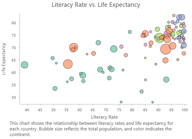

比例 ドロップダウン リストを使用し、数値属性によって散布図のポイントを比例的にサイズ変更します。 3 番目の数値変数に基づいて比率を維持したまま散布図のポイントのサイズを設定すると、視覚化にディメンションがもう 1 つ追加されて、バブル プロットが作成されます。以下の図をご参照ください。
バブル チャートの例

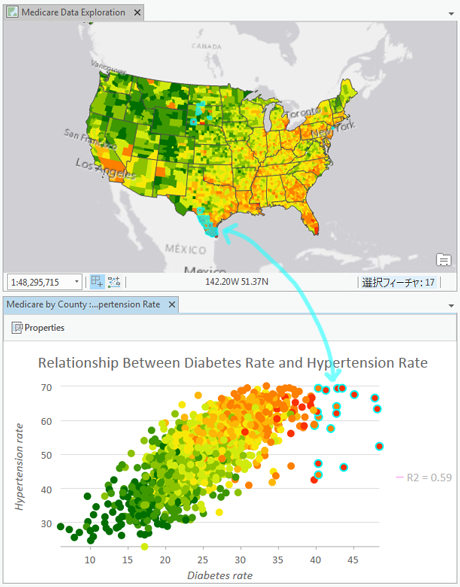

以下の散布図は、メディケア受益者間での糖尿病と高血圧との関係を視覚化します。 チャート内のフィーチャを選択して、マップ上のそれらの位置を確認します。
  • X 軸 - 糖尿病の割合
  • Y 軸 - 高血圧の割合
散布図の例
