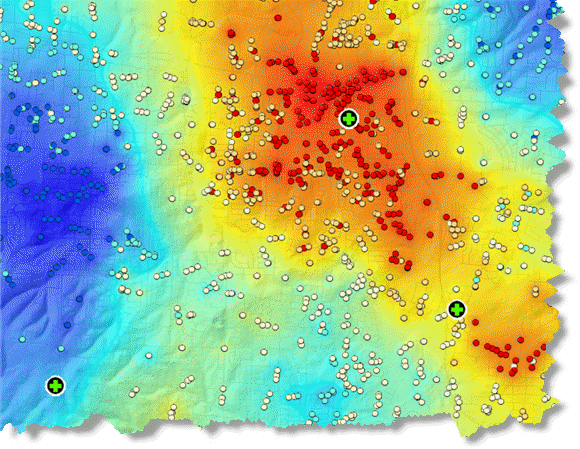

緊急通報のホット スポットの分析
この緊急通報データの分析は、ホット スポット (赤色)、コールド スポット (青色)、およびそれを管轄する消防署/警察署の場所 (緑色の十字) を示しています。

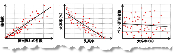

線形リレーションシップは、正か負のどちらかです。日中の気温が上昇すると捜索救助イベントの数が増える場合、そのリレーションシップは正です (正の相関)。日中の気温が下降すると捜索救助イベントの数が減ることも、正の相関を表します。反対に、区域をパトロールする警察官の数が増えるとその区域の犯罪の数が減る場合、そのリレーションシップは負です。パトロールする警察官の数が減ると犯罪の数が増えることも、負のリレーションシップを表します。下の図は、正と負の両方のリレーションシップと、2 つの変数の間にリレーションシップがない状態を示しています。
正の相関、負の相関、相関なし
散布図: 正の相関、負の相関、および 2 つの変数が無関係である状態
相関分析 (およびそれに関連する上に示した図) では、2 つの変数の相関の強さがチェックされます。一方、回帰分析ではより詳細な分析が行われ、1 つ以上の変数が別の変数で正か負の変化を発生させる可能性の程度が示されます。

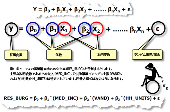

回帰方程式: モデリング対象の 従属変数 を最も効果的に予測するために 説明変数 に適用される算術演算式。地球科学の分野では X と Y は座標として認識されますが、回帰方程式では y は常に従属変数を示し、 X は常に独立変数または説明変数を示します。各 独立変数 は、その従属変数に対するリレーションシップの強度と正負を示す 回帰係数 に関連付けられます。回帰方程式は、次のようになります。y は従属変数、X は説明変数、β は回帰係数です。これらの回帰方程式の構成要素については、後で説明します。
OLS 回帰方程式
OLS 回帰方程式の構成要素
  • 従属変数 (y): 予測/調査対象のプロセスを表す変数 (空き巣、差し押さえ、降雨など)。これは、回帰方程式の左辺で使用されます。回帰を使用して従属変数を予測することはできますが、常にまず一連の既知の y 値を使用して回帰モデルを構築 (キャリブレーション) します。この既知の y 値は「 観測値 」とも呼ばれます。
  • 独立/説明変数 (X): 従属変数の値をモデリングまたは予測するために使用される変数。これは、回帰方程式の右辺で使用され、 説明 変数ともよばれます。従属変数は、説明変数の関数です。提案されている店舗における年間購入量を予測する場合、モデルには見込み客の数、競合店舗までの距離、店舗の認知度、その地域の消費パターンなどを表す説明変数を含めます。
  • 回帰係数 (β): 回帰ツールによって計算される係数。これは、説明変数の従属変数に対する相関の強さとタイプを表す値であり、説明変数ごとに 1 つの係数があります。火災発生頻度を太陽放射、植生、降雨量、および季観の関数としてモデリングするとします。火災発生頻度と太陽放射の間には正の相関があることが予想されます (つまり、太陽放射が多ければ多いほど、火災インシデントがより頻繁に発生する)。この相関関係が正であれば、関連付けられている係数の符号も正です。火災発生頻度と降雨量の間には負の相関があることが予想されます (つまり、降雨量が多い場所では火災が少ない)。負の相関の係数の符号は負です。相関関係が強い場合、その係数は相対的に大きくなります (それが関連付けられている説明変数の単位を基準として)。弱い相関関係は、0 に近い係数に関連付けられます。「β0」は、回帰の 切片 です。これは、すべての独立 (説明) 変数が 0 である場合に必要とされる従属変数の値を表します。
p 値: ほとんどの回帰分析において、各独立変数に関連付けられている係数の確率を計算するための統計テストが実行されます。これを「p 値」と呼びます。この統計テストの帰無仮説は、係数が 0 に近いことです (つまり、係数が実質的には 0 であり 、関連付けられている説明変数がモデルにとって無意味であることです)。p 値が小さいと、確率も小さく、係数が 0 とは大幅に違う値であり、実際にはモデルにとって重要であることを示します (つまり、p 値が小さい場合、係数が 0 ではない ことを示します)。たとえば、p 値が 0.01 の係数は、99% の信頼度で統計的に有意であり、関連付けられている変数は有効な予測子であると言えます。係数が 0 に近い変数は、従属変数の予測またはモデリングに役立ちません。これらを使用する確固たる理論的な理由がない限り、これらは回帰方程式から除去します。
R 2 /相関係数の二乗: 重相関係数の二乗および調整済み相関係数の二乗は、ともに、モデルのパフォーマンスを数量化する回帰方程式から派生する統計です。相関係数の二乗の値の範囲は 0 ~ 100% です。モデルが従属変数の観測値と完全に適合する場合、相関係数の二乗は 1.0 です。これはエラーであり、y を予測するために y の形式を使用した場合などに発生します。一般的に、相関係数の二乗は 0.49 などの値であり、これは「このモデルは従属変数の値変動の 49% を説明できている」と解釈できます。相関係数の二乗の値が達成することを理解するために、推定値 y と観測値 y の両方を推定値で並べ替えて示す棒グラフを作成します。重なり合いがどれほどあるかに注目してください。この図は、モデルの予測値が従属変数の観測値の値変動をどれほど説明できているかを視覚的に表現しています (図の表示)。調整済み相関係数の二乗の値は、データに関連付けられており、モデルの複雑さ (変数の数) を反映するため、常に重相関係数の二乗の値よりも少し低い値になります。したがって、調整済み相関係数の二乗は、モデルのパフォーマンスを計測するためには、より正確な基準です。
残差: 従属変数の説明のつかない部分。回帰方程式では ランダム誤差 ε で表されます (図の表示)。従属変数の既知の値が回帰モデルの構築およびキャリブレーションに使用されます。回帰ツールは、従属変数の既知の値 (y) とすべての説明変数の既知の値 (X) を使用して、可能な限り的確にこれらの既知の y 値を予測する方程式を構成します。ただし、予測値が観測値と正確に一致することはまれです。この観測値 y と予測値 y の差が「残差」と呼ばれます。回帰方程式によって算出される残差の程度は、モデルの適合性を計測する基準の 1 つです。残差が大きければ、モデルの適合性が低いことを示します。
