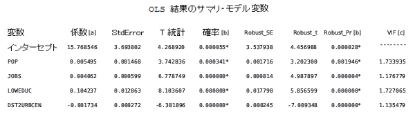

  2. モデル内の各説明変数を評価します。これらには、係数、確率またはロバスト確率、および VIF (Variance Inflation Factor: 分散拡大要因) があります。各説明変数の 係数 は、説明変数の従属変数に対するリレーションシップの強度とタイプの両方を反映します。係数に関連付けられている符号が負であれば、リレーションシップも負です (たとえば、都市中心部からの距離が遠ければ遠いほど、空き巣の数も少なくなるなど)。符号が正であれば、リレーションシップも正です (たとえば、人口が多ければ多いほど、空き巣の数も多くなるなど)。係数は、それに関連付けられている説明変数と同じ単位で示されます (0.005 の係数に人口数を表す変数が関連付けられている場合は、0.005 人として解釈できます)。係数は、関連付けられている説明変数の 1 単位の変化に対して予想される従属変数の変化を反映し、その他のすべての変数は一定に保たれます (たとえば、国勢調査区域の人口が 1 人増加するたびに空き巣の数が 0.005 件増加することが予想され、その他のすべての説明変数は一定に保たれるなど)。説明変数が統計的に有意であるかどうかを評価するためには、t 検定が使用されます。その帰無仮説は、係数が実質的には 0 であること (したがって、モデルにとって無意味であること) です。確率またはロバスト確率 (p 値) が非常に小さければ、係数が実質的に 0 である可能性も低くなります。Koenker 検定 (下記を参照) が統計的に有意である場合は、ロバスト確率を使用して説明変数の統計的な有意性を評価します。統計的に有意な確率には、その横にアスタリスク (*) が表示されています。統計的に有意な係数に関連付けられている説明変数は、従属変数に対して有効なリレーションシップを持っていることが理論上または常識的に推定される場合、モデリング対象のリレーションシップが主に線形である場合、および変数がモデルの他の説明変数と重複していない場合は、回帰モデルにとって重要です。VIF は、説明変数がどれほど重複しているかを計測するための基準です。一般的に、7.5 より大きい VIF 値に関連付けられている説明変数は、回帰モデルから (1 つずつ) 削除する必要があります。たとえば、回帰モデルに人口変数 (人口数) と雇用変数 (被雇用者数) がある場合、これらは通常、大きい VIF 値に関連付けられており、両方の変数が同じことを物語っているため、どちらかをモデルから削除する必要があります。

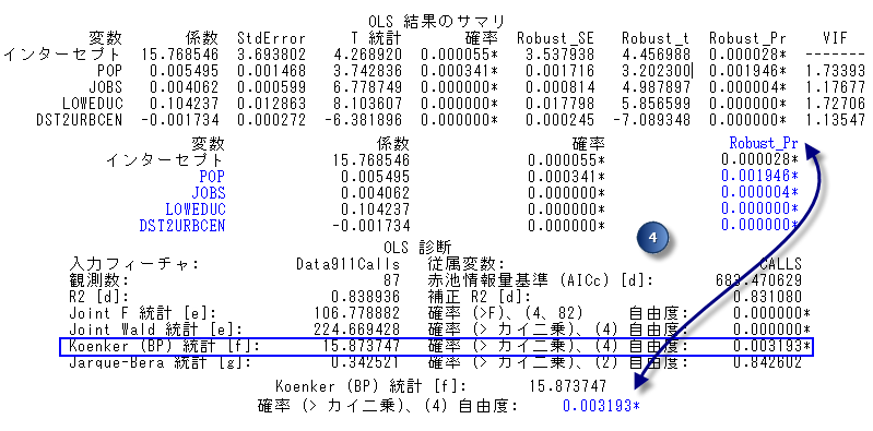

  4. 定常性を評価します。[Koenker (BP) 統計] (Koenker のスチューデント化された Bruesch-Pagan 統計) は、モデルの説明変数が、地理空間とデータ空間の両方にある従属変数に対して一貫性のあるリレーションシップを持っているかどうかを判断するためのテストです。モデルが地理空間で一貫している場合、説明変数によって表される空間プロセスは、スタディ エリア全体で同じように動作します (プロセスは定常である)。モデルがデータ空間で一貫している場合、予測値と各説明変数のリレーションシップの値変動は、説明変数の値が変化しても変化しません (モデルに不均一分散がない)。犯罪を予測するとし、説明変数の 1 つが所得であるとします。予測が、中所得世帯が少ない場所については中所得世帯が多い場所よりも正確である場合、モデルには不均一分散の問題があることになります。このテストの帰無仮説は、モデルが定常であることです。信頼度が 95% の場合に、p 値 (確率) が 0.05 未満であれば、不均一分散または非定常性が統計的に有意であることを示します。このテストの結果が統計的に有意である場合は、ロバスト係数標準誤差および確率を確認して、各説明変数の有効性を評価します。通常、統計的に有意な非定常性がある回帰モデルは、 [地理空間加重回帰分析 (Geographically Weighted Regression)] (GWR) ツールの分析に適切な候補です。
    定常性と不均一分散の評価
    定常性を評価します。Koenker 検定が統計的に有意である (*) 場合は、ロバスト確率を確認して、説明変数の係数が有意であるかどうかを判断します。

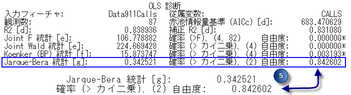

  5. モデルの偏りを評価します。[Jarque-Bera 統計] の値は、 残差 (従属変数の観測値または既知の値から予測値または推定値を減算したもの) が正規分布しているかどうかを示します。このテストの帰無仮説は、残差が正規分布していることです。したがって、これらの残差のヒストグラムを作成すると、典型的な釣鐘曲線 (ガウス分布) に似た形状が示されます。このテストの p 値 (確率) が小さい場合 (たとえば、信頼度が 95% で、0.05 未満であるなど)、残差は正規分布せず、モデルに偏りがあることを示します。残差 (下記を参照) に統計的に有意な空間的自己相関がある場合、その偏りは、 モデルが正しく指定されていない (主要な変数がモデルにない) ことの結果であることがあります。正しく指定されていない OLS モデルの結果は信頼できません。非線形リレーションシップをモデリングしようとしている場合や影響力のある外れ値がデータに含まれている場合、または高レベルの 不均一分散 が存在する場合は、統計的に有意な Jarque-Bera 検定が実行されることもあります。
    Jarque-Bera の結果

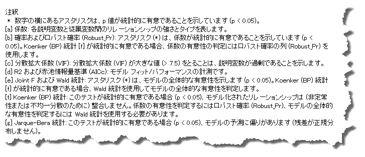

    注釈
    OLS レポートには、診断出力を解釈するために役立つ注釈が含まれています。

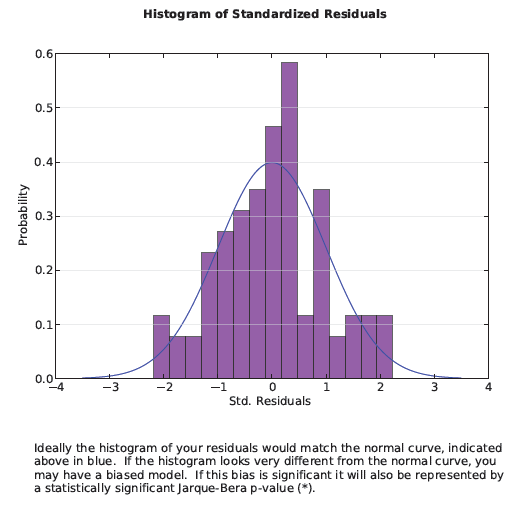

モデルを適切に指定すると、上方予測と下方予測にランダム ノイズが反映されます。ランダム ノイズのヒストグラムを作成すると、(釣鐘曲線のような) 正規分布になります。[出力レポート ファイル] の 4 番目のセクションには、モデルの上方予測と下方予測のヒストグラムが示されます。ヒストグラムのバーは実際の分布を示します。ヒストグラムの上部に重ねて表示される青いラインは、残差が実際に正規分布した場合にヒストグラムが取る形状を示します。完璧な正規分布は期待できないため、Jarque-Bera 検定を確認して、正規分布からの偏差が統計的に有意であるかどうかを判断する必要があります。

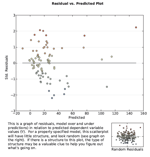

Koenker 診断により、モデリングするリレーションシップが、分析範囲全体にわたって変化するのか (非定常性)、または予測する変数の大きさを基準として変化するのか (不均一分散) がわかります。 [地理空間加重回帰分析 (Geographically Weighted Regression)] を使用すると、非定常性の問題が解決します。[出力レポート ファイル] のセクション 5 のグラフは、 不均一分散 の問題があるかどうかを示します。この散布図 (下記) は、モデルの残差と予測値との間のリレーションシップを表します。犯罪率をモデリングする場合を考えます。グラフに 円錐形状 が表示され、グラフの左側にポイント、右側に最大幅の拡散が表示される場合、モデルが、犯罪率の低い領域では適切に予測しているが、犯罪率の高い領域では適切に予測していないことを示しています。
OLS ページ 5

最終的な OLS モデルの係数テーブルと診断テーブルを作成して、OLS レポートの重要な要素を記録します。係数テーブルには、モデルで使用されている説明変数とその係数のリスト、標準化係数、標準誤差、確率などが含まれます。係数は、関連する説明変数が 1 単位変化した場合に、従属変数がどれだけ変化するかを評価したものです。係数の単位は、説明変数と一致します。たとえば、全人口の説明変数の場合、その変数の係数の単位は人になります。説明変数が鉄道駅からの距離 (メートル) の場合、係数の単位はメートルになります。係数が標準偏差に変換される場合、標準化係数と呼ばれます。標準化係数を使用すると、さまざまな説明変数の従属変数に対する影響を比較できます。+/- 記号を削除した (絶対値にした) 最大の標準化係数を持つ説明変数は、従属変数に対して最大の影響力を持ちます。ただし、係数の解釈では、標準誤差のみが考慮されます。標準誤差は、無限にデータをリサンプリングしたりモデルを再調整したりしたと仮定した場合に、同じ係数を取得できる確率を示します。係数に対して大きな標準誤差とは、リサンプリング処理によって取り得る係数値の範囲が広いことを意味します。小さい標準誤差とは、係数がほぼ一定になることを示しています。
係数テーブル
係数テーブルには、計算された係数、標準誤差、および確率が含まれています。
