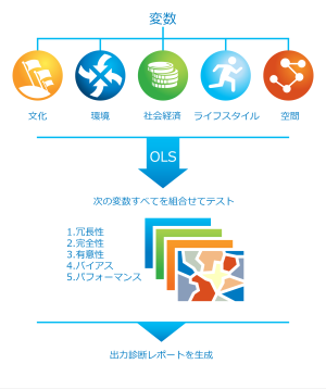

図
予備回帰分析のグラフィック
候補となる説明変数のセットを指定すると、適切に指定された OLS モデルが見つかります。
