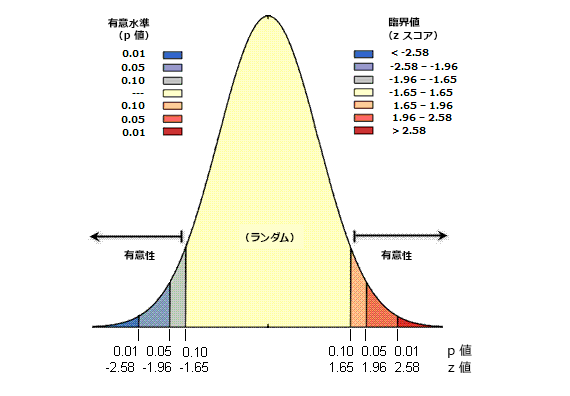

Z スコアは、標準偏差です。たとえば、ツールによって返された Z スコアが +2.5 であれば、標準偏差が 2.5 であることを示します。Z スコアと p 値は、次に示すように、標準正規分布に関連付けられます。
標準正規分布
非常に小さい p 値に関連付けられている非常に高いまたは非常に低い (負) Z スコアが正規分布の尾部に見られます。フィーチャ パターン分析ツールを実行し、それが小さい p 値と非常に高いまたは非常に低い Z スコアを示した場合、これは観測された空間パターンが帰無仮説によって表される理論的なランダム パターン (CSR) を反映している可能性がほとんどないことを示します。

< -1.65 または > +1.65
< 0.10
90%
< -1.96 または > +1.96
< 0.05
95%
< -2.58 または > +2.58
< 0.01
99%
ここで、1 つの例を検証します。95% の信頼度を使用する場合、重要な Z スコア値は標準偏差 -1.96 および +1.96 です。95% の信頼度に関連付けられている補正されていない p 値は 0.05 です。Z スコアが -1.96 と +1.96 の間にある場合、補正されていない p 値は 0.05 より大きくなり、帰無仮説を棄却できません。示されたパターンはランダムな空間プロセスの結果である可能性が非常に高いと考えられるからです。Z スコアがこの範囲外である場合 (たとえば、標準偏差が -2.5 や +5.4 である場合)、観測された空間パターンが特異すぎるため、ランダムな可能性の結果ではない可能性があり、p 値はこれを反映するために小さくなります。この場合、帰無仮説を棄却して、統計的に有意な空間構造がデータ内で発生する原因の特定を進めることができます。
ここで重要な点は、正規分布の中央の値 (たとえば、Z スコアが 0.19 や -1.2 であること) が必要とされる結果を表すことです。Z スコアの絶対値が大きく、確率が小さい (正規分布の尾部にある) 場合は、特異で非常に重要な情報を示していることになります。たとえば、 [ホット スポット分析 (Hot Spot Analysis (Getis-Ord Gi*))] ツールの場合、統計的に有意なホット スポットまたは統計的に有意なコールド スポットが存在することが「特異」な状態です。
