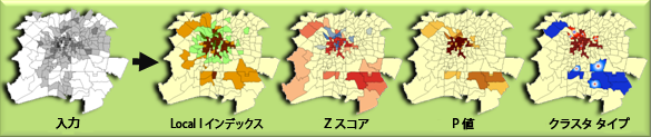

図
クラスター/外れ値分析の図
使用法
  • このツールを使用すると、入力フィーチャクラス にある各フィーチャについて、Local Moran's I インデックス、Z スコア、疑似 p 値、クラスター/外れ値タイプ (COType) の各属性を持つ新しい 出力フィーチャクラス が作成されます。
  • Z スコアと p 値は、フィーチャごとに帰無仮説を棄却すべきかどうかを判断する統計的有意性の尺度です。 実際、この尺度は、見かけの類似性 (高いまたは低い値の空間クラスター) や相違 (空間的な外れ値) が、ランダムな分布で期待されるよりも顕著であるかどうかを示しています。 出力フィーチャクラス の p 値と Z スコアは、FDR (False Discovery Rate) 補正を反映しません。
  • フィーチャの Z 値が高い正の値である場合は、周囲のフィーチャの値が同様である (高い値または低い値) ことを示しています。 出力フィーチャクラス の COType フィールドは、高い値を持つ統計的に有意なクラスターの場合は HH になり、低い値を持つ統計的に有意なクラスターの場合は LL になります。
  • フィーチャの Z スコアが低い負の値 (-3.96 未満など) である場合は、統計的に有意な空間データの外れ値であることを示しています。 出力フィーチャクラス の COType フィールドは、高い値を持つフィーチャが低い値を持つフィーチャに取り囲まれている場合は HL になり、低い値を持つフィーチャが高い値を持つフィーチャに取り囲まれている場合は LH になります。
  • COType フィールドは常に、95 % の信頼度で統計的に有意なクラスターおよび外れ値を示します。 統計的に有意なフィーチャのみで、COType フィールドに値が含まれます。 オプションの FDR (False Discovery Rate) 補正の適用 パラメーターのチェックボックスをオンにすると、統計的な有意性は、補正された 95 % の信頼度を使用します。
  • 出力フィーチャクラス のデフォルトのレンダリングは、COType フィールドの値を使用します。
  • このツールの出力には、入力フィールド の値をチャート化するヒストグラムと Moran 散布図も含まれます。 これらのチャートには、コンテンツ ウィンドウの 出力フィーチャクラス の下でアクセスできます。
