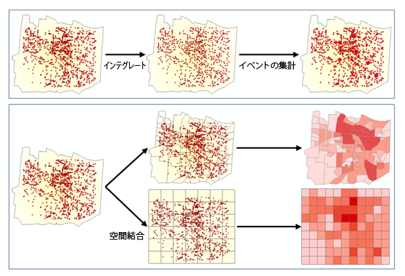

  • ツールは、高い値または低い値 (犯罪件数、事故の深刻度、スポーツ用品の購入額など) のどちらが空間的にクラスタリングされるかを評価します。 このような値を含むフィールドが分析フィールドです。 ただし、ポイント インシデント データでは、インシデントに関係する特定の値の空間クラスタリングを分析することよりも、インシデントの強度を評価することに関心が向く場合があります。 その場合は、分析を実行する前に、次の手順によりインシデント データを集約します:
    • 分析範囲にポリゴン フィーチャがある場合は、空間結合 ツールを使用して、各ポリゴンのイベント数を集計します。 その結果である各ポリゴンのイベント数を含むフィールドが、ホット スポット分析 (Getis-Ord Gi*) ツールの 入力フィールド パラメーター値になります。
    • フィッシュネットの作成 ツールまたは テッセレーションの生成 ツールを使用して、ポイント フィーチャ上にポリゴン グリッドを構築します。 次に、空間結合 ツールを使用して、各グリッド ポリゴン内のイベント数を集計します。 分析範囲外のグリッド ポリゴンは削除します。 また、分析範囲内のグリッド ポリゴンの多くでイベント数がゼロの場合は、適切であればポリゴンのグリッド サイズを大きくします。または、イベント数がゼロのグリッド ポリゴンを削除しておきます。
    • 一致または近接したポイントがいくつかある場合は、インテグレート ツールと イベントの集計 ツールを使用して、指定した距離内にあるフィーチャをスナップしてまとめ、イベント数とスナップされたポイント数を示すカウント属性が関連付けられ、それぞれ独自の位置にポイントを含む新しいフィーチャクラスを作成します。 得られた ICOUNT フィールドを、ホット スポット分析 (Getis-Ord Gi*) ツールの 入力フィールド パラメーター値として使用します。
      注意:
      同じ位置にあるポイントが冗長なレコードである可能性がある場合は、同一値を持つレコードの検出 ツールを使用し、重複を見つけて削除します。
    上記のツールを使用してインシデント データを集約する例を、次の図に示します:
    インシデントデータの集約例
    インシデントデータの集約方法を示します。
