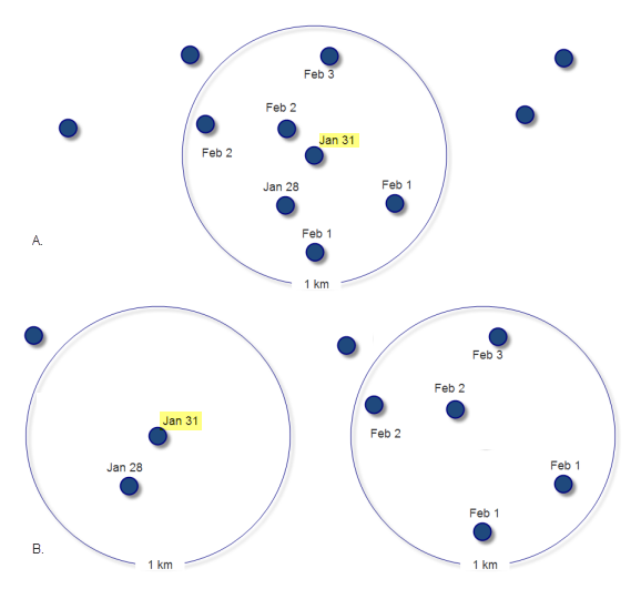

データの空間的および時系列的トレンドを理解する 1 つの共通するアプローチは、データを一連の時間スナップショットに分割することです。たとえば、1 週間目、2 週間目、3 週間目、4 週間目、および 5 週間目の個別のデータセットを作成します。次に、各週を個別に分析し、一連のマップまたはアニメーションとして分析の結果を提示します。これはトレンドを表示する有効なやり方ですが、データを分割する方法はいくらか自由な裁量にゆだねられます。たとえば、週ごとにデータを分析している場合、週の区切りをどこにしますか。データを日曜日と月曜日の間で分けますか。それとも、月曜日から木曜日、次に金曜日から日曜日としますか。また、週単位の間隔でデータを分析することに何か特別な意味がありますか。日単位あるいは月単位の分析の方がもっと有効ではありませんか。分割 (月曜日のイベントから日曜日のイベントを分けるなど) によって実際は関連付けられる必要があるフィーチャ群が隔離される場合、この意味は重要です。下の例では、6 個のフィーチャが「Jan 31」のラベルが付けられたフィーチャの 1 km および 7 日の時空間ウィンドウ内に入っています。ただし、月単位のスナップショットを使用してデータを分析している場合は、1 つのフィーチャのみが近傍として含まれます。
データ スナップショットを作成すると、空間的および時間的に互いに近いフィーチャ同士を引き離してしまうことがあります。
[時空間ウィンドウ] を使用してフィーチャ リレーションシップを定義すると、データのスナップショットは作成されません。代わりに、分析ですべてのデータが使用されます。ターゲット フィーチャの場所とタイム スタンプに関連してすべてのフィーチャリレーションシップが評価されるため、空間および時間内で互いに近いフィーチャ群が一緒に分析されます。上の例 (A) で、1 km、7 日の時空間ウィンドウは「Jan 31」のラベルが付けられたフィーチャについて 6 個の近傍を見つけます。

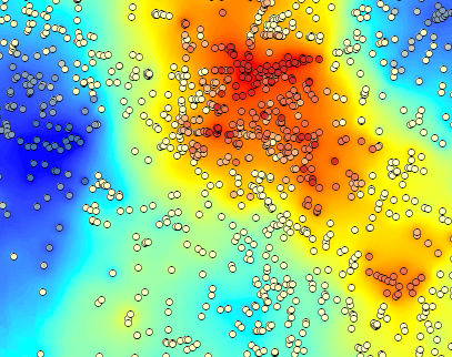

一般に、ヒートマップでは、高い強度エリア (ホット スポット) が赤で、低い強度エリア (コールド スポット) が青で表示されます。たとえば、下のグラフィックスでは、赤のエリアで最大数の 911 緊急通報を受け付けています。青のエリアは、相対的に通話の少ない場所です。下のマップに 911 通報頻度の時系列的ディメンションに関する情報をどのように追加しますか。個別の大量発生、一連の犯罪行為、新しい技術の採用の反響、または暴風雨パターンの季節的な変動などを、マップ上にどのように効果的に表現しますか。
911 緊急通報ヒート マップ

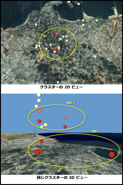

2 次元マップを使用して 3 次元データ (位置 X, Y と時間) を表すことは困難です。下の例では、データを 3 次元で表示するまで、(互いに近いが、時間によって隔離されている) 2 つの明瞭なホット スポットがあることを理解できません。時間フィールドに基づいてフィーチャを押し出すと、どのフィーチャ群が関連しており、どのフィーチャ群が時間により隔離されているかが明瞭になります。
2D クラスターと 3D クラスター
これらは 2 次元と 3 次元で表示した同じクラスターです。

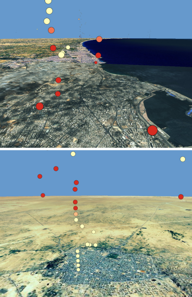

時空間クラスター分析の結果を視覚化するもう 1 つの方法は、3D 視覚化を使用することです。この方法では、時間が第 3 の次元になり、ポイント フィーチャが押し出されて時系列的な進行が反映されます。たとえば、上の 3D グラフィックスでは、最古のイベントが地面の最も近くに、より最近のイベントがさらに高い高度に (ユーザーの手前に) 表示されます。

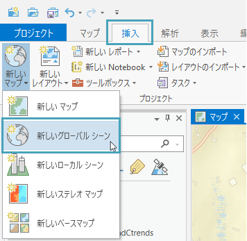

  1. シーンを開きます。シーンを開くには、 [挿入] タブの [新規マップ] をクリックして、 [新しいローカル シーン] を選択します。
    新しいシーンを開きます

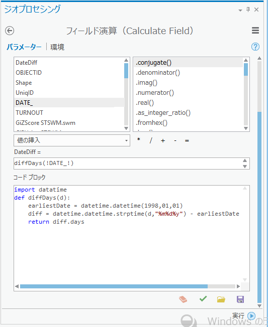

  3. Python スクリプトを使用して時間経過フィールドの値を計算します。作成した新しいフィールドを右クリックし、 [フィールド演算] を選択します。 [ジオプロセシング] ウィンドウで、パラメーターおよびコード ブロックの日付を、下のように出力フィーチャ レイヤーのフィーチャの最も早い日付と入れ替えて入力します。
    [ジオプロセシング] ウィンドウ

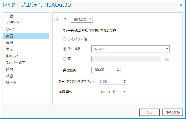

  5. 出力フィーチャ レイヤーを右クリックし、 [プロパティ] を選択して、 [標高] タブに移動します。 [フィーチャ] パラメーターの設定を [絶対高度] に変更し、作成した DateDiff フィールドにフィールドを設定します。最適な視覚効果を得るには、さまざまな [高さ強調] の値を試してみることが必要な場合もあります。
    [高度] タブ
