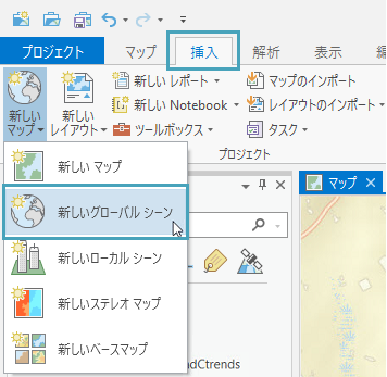

  2. シーンを開きます。 シーンを開き、ツールの結果を 3D でレンダリングできるようにするには、 [挿入] タブをクリックし、 [新しいマップ] をクリックして、新しいグローバル シーンまたはローカル シーンを選択します。
    新しいシーンを開く
