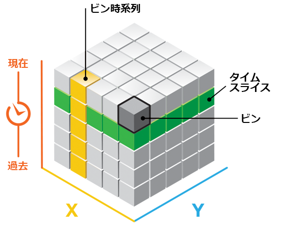

  • ツールで作成されるデータ構造は、空間を表す x ディメンションと y ディメンションおよび時間を表す t ディメンションを持つ時空間ビンで構成された 3D キューブと考えることができます。
    3D キューブの時空間ビン

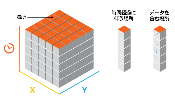

  • ビンごとに空間 (入力がポイントの場合は X, Y 位置、入力がポリゴン位置の場合は一連の固定された頂点) と時間 (t) の固定された位置があります。 同じ定義済みの位置エリア (X, Y または頂点) をカバーしているビンは、同じロケーション ID を共有します。 同じ期間を含むビンは、同じ時間ステップ ID を共有します。
    時空キューブ内の位置
  • 時空間キューブ内のビンは、LOCATION_IDtime_step_IDCOUNT 値、および 変数 またはキューブの作成時に含まれた サマリー フィールド パラメーターの値を保持します。 物理的に同じ位置に関連付けられているビンは、同じロケーション ID を共有し、共に時系列を示します。 同じ時間ステップ間隔に関連付けられているビンは、同じ時間ステップ ID を共有し、共にタイム スライスを構成します。
