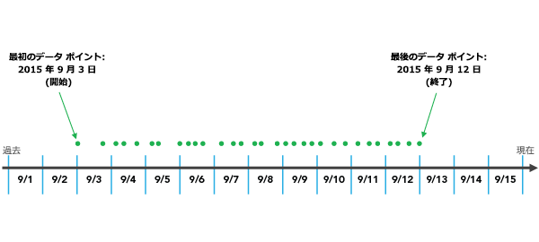

データを時空間キューブに集約する場合、 [時間ステップの配列] パラメーターは、集約の開始と終了を決定するため、重要なパラメーターです。 以下の例をご参照ください。
時間ステップの配列のデータ例
上記の図は、2015 年 9 月 3 日から 2015 年 9 月 12 日までのデータセットを表しています。 このデータセットを使用して、さまざまなパラメーター オプションの意味を調べていきます。

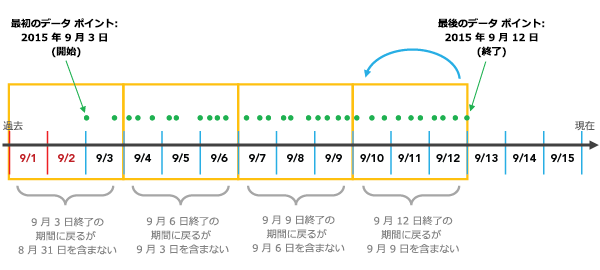

終了時間
たとえば、 [時間ステップの配列] の [終了時間] の値で、 [時間ステップの間隔] の値を 3 日に設定した場合、ビニングは最後のデータ ポイントを使用して開始し、すべてのデータ ポイントが時間ステップ内に配置されるまで、3 日ずつ前に戻ります。
データセットの終了時間の配列を使用した集約
選択した [時間ステップの間隔] の値に応じて、期間全体にデータがない時間ステップが時空間キューブの最初に作成される可能性があります。 上の例では、9/3 までデータが存在しなくても、最初の時間ステップに 9/1 と 9/2 が含められることがわかります。 これらの空の日は時間ステップの一部になりますが、関連付けられたデータはありません。 これにより、時間的偏りのある時間ステップは他の時間ステップよりポイントが大幅に少ないため、結果に偏りが生じて、集約方式の結果が不自然になる可能性があります。 レポートは、最初または最後の時間ステップに一時的バイアスがあるかどうかを示します。 この場合、最初の時間ステップの 3 日のうち 2 日はデータがありません。そのため、時間的バイアスは 66% です。
[終了時間] は [時間ステップの配列] のデフォルトのオプションです。多くの分析が直近のデータを対象の中心としているため、キューブの最初にこのバイアスを設定することは適切です。 別の解決策としては、すべての時間的バイアスを完全に取り除く方法があります。これは、期間で偏りが生じないように、 [時間ステップの間隔] の値によってデータを均等に分割します。 これには、最初の期間の外部に配置されるポイント データセットの一部を除外するデータの選択セットを作成します。 この例では、9/3 より前に配置されるデータを除くすべてのデータを選択すると、問題を解決できます。 レポートは、最初と最後の時間ステップの期間を表示します。この情報を使用して、除外する時点を決定できます。
前に戻るプロセスにおいて、最後のビンの開始時点に最初のデータ ポイントが配置される場合、その最初のデータ ポイントはそのビンに含められません。 これは、 [時間ステップの配列] で [終了時間] の値を指定すると、ビン内の最後の日付はそのビンに含められますが、最初の日付まで戻っても、その日付はビンに含められないためです。 この場合、最初のデータ ポイントが含まれるように、ビンを追加する必要があります。

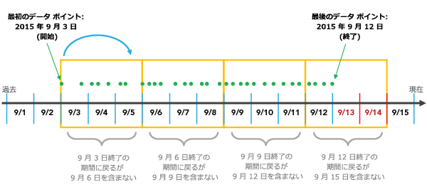

開始時間
たとえば、 [時間ステップの配列] の [開始時間] の値で、 [時間ステップの間隔] の値を 3 日に設定した場合、ビニングは最初のデータ ポイントを使用して開始し、すべてのデータ ポイントが時間ステップ内に配置されるまで、3 日ずつ先に進みます。
データセットの開始時間の配列を使用した集約
いくつかの注意点があります。 [時間ステップの配列] の [開始時間] 値で選択した [時間ステップの間隔] に応じて、期間全体でデータがない時間ステップが時空間キューブの最後に作成される可能性があります。 上の例では、9/12 以降のデータが存在しなくても、最後の時間ステップに 9/13 と 9/14 が含められることがわかります。 これらの空の日は時間ステップの一部になりますが、関連付けられたデータはありません。 これにより、時間的偏りのある時間ステップは他の時間ステップよりポイントが大幅に少ないため、結果に偏りが生じて、集約方式の結果が不自然になる可能性があります。 レポートは、最初または最後の時間ステップに一時的バイアスがあるかどうかを示します。 この場合、最後の時間ステップの 3 日のうち 2 日はデータがありません。そのため、時間的バイアスは 66% です。 直近のデータを対象にする分析が影響を受けるため、これは、 [時間ステップの配列] に [開始時間] の値を選択する場合に問題になります。 解決策としては、期間で偏りが生じないように、 [時間ステップの間隔] の値によってデータを均等に分割します。 これには、最後の期間の外部に配置されるポイント データセットの一部を除外するデータの選択セットを作成します。 この例では、9/12 より後に配置されるデータを除くすべてのデータを選択すると、問題を解決できます。 データセットの最初から 2 日を除外する方法もあります。こうすることで、時間ステップ内でデータを均等に配置できます。 レポートは、最初と最後の時間ステップの期間を表示します。この情報を使用して、除外する時点を決定できます。
先に進むプロセスにおいて、最後の時間ステップの終了時点に最後のデータ ポイントが配置される場合、その最後のデータ ポイントはそのビンに含められません。 これは、 [時間ステップの配列] が [開始時間] の値の場合、ビン内の最初の日付はそのビンに含められますが、最後の日付まで進んでも、その日付はビンに含められないためです。 この場合、最後のデータ ポイントが含まれるように、ビンを追加する必要があります。

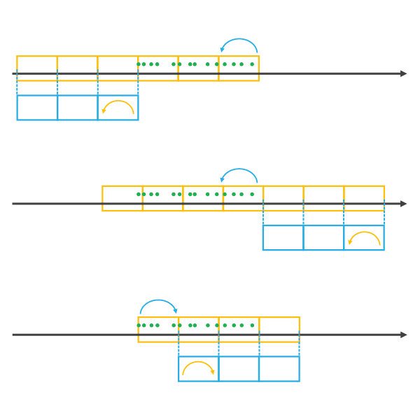

[テンプレート キューブ] 値を使用すると、さまざまなデータセットを解析するときに、一定の空間範囲と [時間ステップの間隔] 値を使用できます。 たとえば、次の年のデータを取得したら、去年の時空間キューブをテンプレート キューブとして使用できます。これにより、新しいデータをカバーできるようにキューブを拡張しながら、使用される空間範囲と [時間ステップの間隔] 値を一定にすることができます。 また、解析結果を比較できるように、あるタイプのインシデントの時空間キューブをテンプレート キューブとして使用して、別のタイプのインシデントを解析することもできます。
[テンプレート キューブ] 値を選択することは、 [時間ステップの配列] パラメーターと関係があります。 [入力フィーチャ] の期間の前または後に配置される [テンプレート キューブ] 値を選択したとき、テンプレート キューブの [時間ステップの配列] を使用して、すべてのデータが時間ステップによってカバーされるまで、時間ステップが追加されます。 結果の時空間キューブには、 [テンプレート キューブ] 値が [入力フィーチャ] 値と重ならない時間に、空のキューブができます。 これにより、解析結果に偏りが生じる可能性があります。 テンプレート キューブが入力フィーチャと重なる場合、結果の時空間キューブは、テンプレート キューブの時間範囲をカバーし、テンプレート キューブの時間ステップの配列を使用して、すべての入力フィーチャをカバーするまで拡張します。 以下の図は、テンプレート キューブを青、結果の時空間キューブをオレンジで示しています。
テンプレート キューブの例
[テンプレート キューブ] オプションを使用して新しい時空間キューブを作成する場合、すべてのデータがカバーされるまでテンプレート キューブの時間範囲が拡大します。 これにより、去年のキューブを使用して、去年のデータと今年のデータを含むキューブを作成できます。 テンプレート キューブの空間範囲の扱われ方は異なります。 テンプレート キューブの空間範囲外にあるデータはすべて分析から除外されます。 テンプレート キューブと作成される時空間キューブの空間範囲は同じになります。 発生し得る変化は、テンプレート キューブの作成時には存在しなかった新しいフィーチャが現れた場合に、空間範囲内で以前データのなかった場所がデータのある場所になることだけです。
