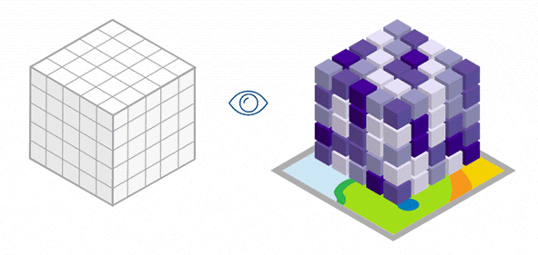

時空間キューブの作成ツールセットのツールを使用して作成された netCDF 時空間キューブから時空間キューブ レイヤーを作成します。 この時空間キューブ レイヤーは、元の時空間キューブのすべての変数と解析結果のコピーを含み、アクティブなシーンまたはマップに追加されます。
シーンの コンテンツ ウィンドウで時空間キューブ レイヤーを選択すると、時空間キューブの 3 次元表現を対話形式で視覚化可能な時空間キューブ レイヤー コンテキスト リボンがアクティブ化します。
図
時空間キューブ レイヤーの作成ツールの図
