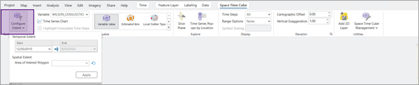

時空間範囲の構成
デフォルトでは、時空間キューブ レイヤーの全範囲が表示されます。 すべての位置を網羅するエリアが空間範囲です。 1 つ目のビンの開始時間から最後のビンの終了時間までが時間範囲です。 しかし、特定の地域や期間にだけ関心がある場合があります。 たとえば、時空間キューブには米国全体で収集された 10 年間の降雨量の計測値が含まれていますが、最後の 2 年間のカリフォルニア州の降雨量だけに関心がある場合があります。 時空間キューブ リボンの 範囲の構成 コントロールを使用して、シーンで視覚化する空間範囲と時間範囲を設定できます。
時空間キューブ リボンの時空間範囲グループ
注意:
時間範囲と空間範囲を構成すると、時空間キューブに定義クエリーが適用されます。 これは視覚化にのみ影響します。 時空間キューブは変更されません。
時間範囲を制限するには、時間範囲 パラメーターで 開始 時間と 終了 時間を設定します。 空間範囲を制限するには、対象地域 パラメーターを設定します。 対象地域レイヤーと交差するすべての時空間キューブの位置が表示されます。 レイヤー内のフィーチャのサブセットを選択した場合、それらのフィーチャだけが使用されます。 対象地域 として指定するレイヤーは表示されている必要があるため、コンテンツ ウィンドウでオンにします。 リセット ボタンをクリックすることで、空間範囲をリセットできます。 適用 をクリックすると、シーンおよびレイヤーの属性テーブルで時空間キューブ レイヤーの時間範囲と空間範囲が更新されます。 時間範囲 は、時系列チャート コントロールを使用して作成されるチャートに影響します。 位置ごとの時系列ポップアップ コントロールを選択してビンをクリックしたときに表示されるポップアップ チャートには影響しません。
