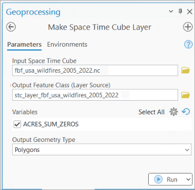

時空間キューブ レイヤーを作成するには、時空間キューブ レイヤーの作成 ツールを使用する必要があります。 このツールには、ジオプロセシング ウィンドウまたは マップ タブからアクセスできます。
時空間キューブ レイヤーを作成するには、次の手順を実行します:
  1. マップ タブで データの追加 をクリックし、ドロップダウン メニューから 時空間キューブ レイヤー をクリックします。
    時空間キューブ レイヤーの作成 ツールが開きます。
  2. 次のようにパラメーターを指定します。
    時空間キューブ レイヤーの作成ジオプロセシング ツール
  3. 実行 をクリックして、ツールを実行します。
    時空間キューブ レイヤーが作成され、コンテンツ ウィンドウに追加されます。 時空間キューブが 3D シーンに表示されます。

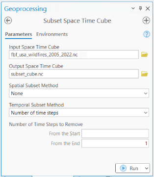

  9. データ管理 セクションで、時空間キューブ管理 ドロップダウン メニューをクリックし、サブセット キューブ をクリックします。
    時空間キューブのサブセット ツールが開きます。
  10. 予測された時間ステップを削除するには、パラメーターを次のように指定します。
    時空間キューブのサブセット ジオプロセシング ツール
  11. 実行 をクリックして、ツールを実行します。
