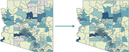

空間近傍、時空間近傍、時系列、またはグローバル統計の値に基づいて欠損値 (NULL 値) を推定値に置き換えます。
欠損値の補完ツールの仕組みの詳細
図
欠損値の補完ツールの図
