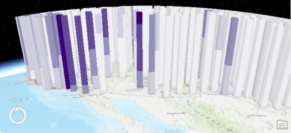

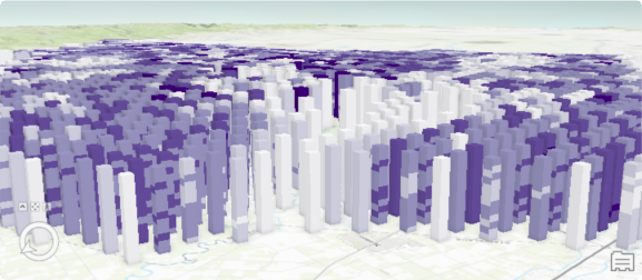

[値] オプションでは、 [キューブの変数] パラメーター値の未処理の数値が、時空間キューブ内のビンごとに表示されます。 これは、ポイントをビンに集約するか、時間的にロケーションに集約することによってキューブの作成時に集約している場合に、視覚化するために特に重要です。 次に例を示します。
時空間キューブを 3D で視覚化ツールでの値表示テーマの出力

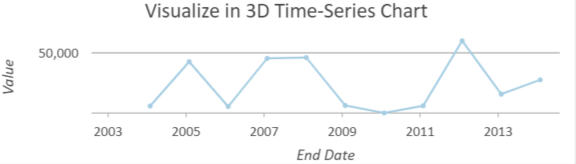

時空間キューブ全体について、時間と共に値を表示するチャートも作成されます。 次に例を示します。
時空間キューブを 3D で視覚化ツールでの値表示テーマのチャート出力

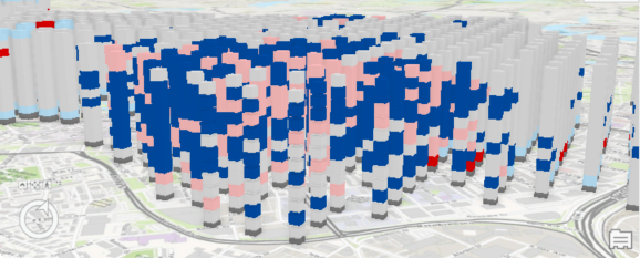

ホット/コールド スポットの結果

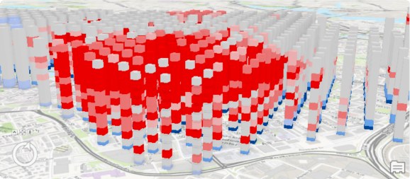

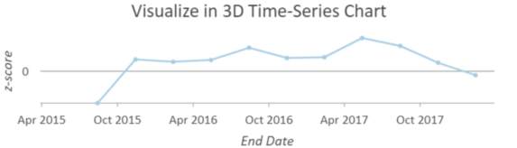

[ホット/コールド スポットの結果] オプションは、「 時空間ホット スポット分析 (Emerging Hot Spot Analysis) 」ツールで実行した時空間 ホット スポット分析 (Emerging Hot Spot Analysis) に基づいた各ビンの統計的な有意性を表示します。 ツールは、実行したツールで設定した近傍範囲に基づいて、ビンごとに 「 Getis-Ord Gi* 統計 」を計算します。 2D での「 時空間ホット スポット分析の結果 」オプションは、これらの結果のトレンドを識別します。 次に例を示します。
時空間キューブを 3D で視覚化ツールでのホット/コールド スポットの結果表示テーマの出力
キューブ全体について時間と共に Z スコアをプロットするチャート出力も作成されます。 次に例を示します。
時空間キューブを 3D で視覚化ツールでのホット/コールド スポットの結果表示テーマのチャート出力

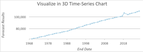

このオプションには、キューブ全体について時間と共に予測結果を表示するチャートも含まれます。 次に例を示します。
時空間キューブを 3D で視覚化ツールでの予測結果表示テーマの出力

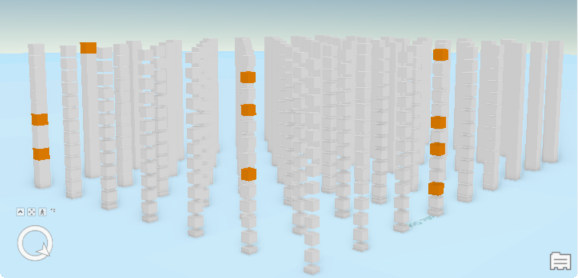

時系列の変化ポイント
[時系列の変化ポイント] オプションは、検出した変化ポイントを 3D で表示します。 変化ポイントとして検出された時間ステップは紫色で描画され、 [変化ポイント] ラベルが付与されます。一方、変化ポイントとして検出されなかった時間ステップはライト グレーで描画され、 [変更なし] ラベルが付与されます。 次に例を示します。 この出力には、各時間ステップが現在と過去の時間ステップに対して平均または標準偏差の推定を伴う変化ポイントであるかどうかを示すフィールドが含まれます。
時空間キューブを 3D で視覚化ツールでの時系列の変化ポイント表示テーマの出力

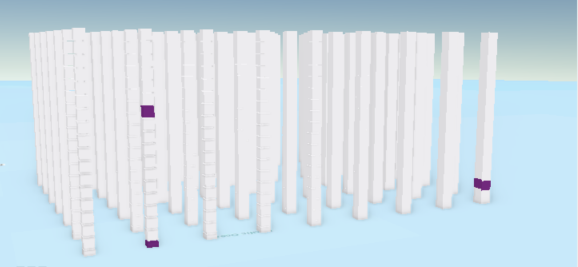

[時系列外れ値の結果] オプションは、指定した [キューブの変数] パラメーター値に対して「 時系列予測 」ツールで「 外れ値オプション 」パラメーターを使用したときに検出された時間的な外れ値を表示します。 次に例を示します。
時空間キューブを 3D で視覚化ツールでの時系列外れ値の結果表示テーマの出力

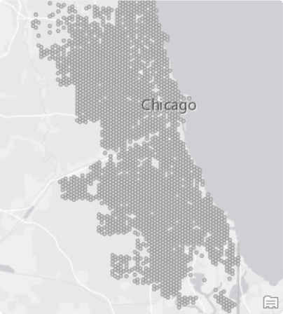

データを含むロケーション
[データを含むロケーション] オプションを使用して、選択した [キューブの変数] パラメーター値のデータを含んでいるすべてのロケーションを確認し、ポイントが集約されていないエリアのロケーションを削除することができます。 このオプションは、ポイントを集約することによって作成されたすべてのキューブに常に使用できます。 次に例を示します。
時空間キューブを 2D で視覚化ツールでのデータを含むロケーション表示テーマの出力

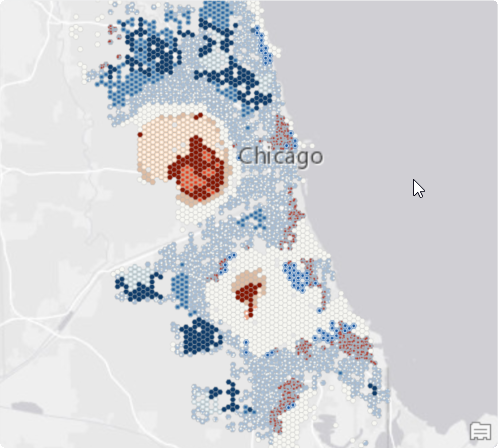

時空間ホット スポット分析の結果
[時空間ホット スポット分析の結果] オプションを使用すると、ロケーションごとに時空間キューブに格納された [時空間ホット スポット分析 (Emerging Hot Spot Analysis)] ツールの結果が再作成されて表示されます。 これらの結果は、新規、増大、減衰のホット スポットおよびコールド スポットなどの、キューブ内のロケーションごとのトレンドを識別します。 次に例を示します。
時空間キューブを 2D で視覚化ツールでの時空間ホット スポット分析の結果表示テーマの出力

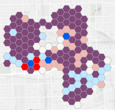

[ローカル外れ値分析の結果] オプションを使用すると、「 [ローカル外れ値分析 (Local Outlier Analysis)]](localoutlieranalysis.yml) 」ツールの結果が再作成されて表示されます。 これらの結果は、ビンによって時空間キューブ内の有意なクラスターおよび外れ値を示し、「 時間の経過を伴う結果によって各ロケーションを分類 」します。 次に例を示します。
時空間キューブを 2D で視覚化ツールでのローカル外れ値分析の結果表示テーマの出力

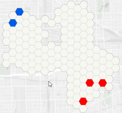

[最新期間のローカル外れ値] オプションは、最近、外れ値と見なされたすべてのロケーションを表示します。 次に例を示します。
時空間キューブを 2D で視覚化ツールでの最新期間のローカル外れ値表示テーマの出力

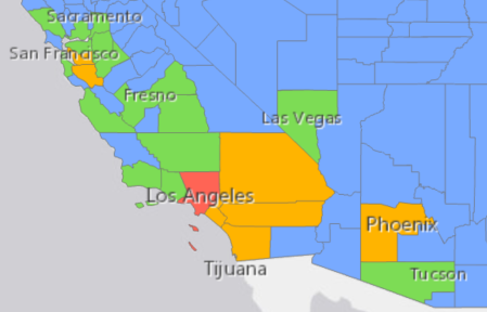

時系列クラスタリングの結果

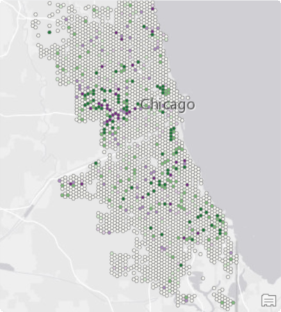

[時系列クラスタリングの結果] オプションは、指定した [キューブの変数] パラメーター値に対する [時系列クラスタリング (Time Series Clustering)] ツールの結果を再作成して表示します。 [時系列クラスタリング (Time Series Clustering)] ツールは、最も類似している時空間キューブ内のロケーションを特定し、各クラスターのメンバーが類似している時系列特性を持つ個別のクラスターに分割します。 時間を越えて類似する値や、時間を越えて類似する周期的パターンなどのさまざまな方法で、時系列の類似性をクラスタリングすることができます。 次に例を示します。
時空間キューブを 2D で視覚化ツールでの時系列クラスタリングの結果表示テーマの出力

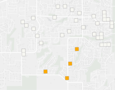

空間近傍のないロケーション
最後に実行された分析で、 [空間近傍のないロケーション] オプションは、空間近傍がなく、その結果、分析に時間近傍のみを利用するすべてのロケーションを表示します。 このオプションは、近傍よりも少ない情報を分析に利用するロケーションを示すため、役立ちます。 次に例を示します。
時空間キューブを 2D で視覚化ツールでの空間近傍のないロケーション表示テーマの出力

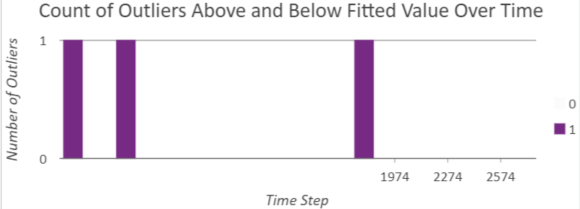

[時系列外れ値の結果] オプションは、指定した [キューブの変数] パラメーター値に対して「 時系列予測 」ツールで「 外れ値オプション 」パラメーターを使用したときの結果を表示します。 これらのロケーションは、選択した「 キューブの変数 」の値および実行した分析に関して、 [時間範囲から外れている] と見なされた時空間ビンを含んでいるロケーションを示します 時系列の外れ値は、その時系列の他の値のパターンおよびトレンドと著しく異なる値、またはデータ入力エラーを示している可能性のある値であることがあります。 ロケーションの時系列に外れ値がわずかな数でも存在すれば、予測の精度および信頼性が下がる可能性があります。 外れ値のロケーション、特に時系列の最初または最後の方にある外れ値のロケーションは、誤った予測を生成する可能性があります。 そのようなロケーションは、各ロケーションの予測値をどう信頼するかを判断する助けになります。
[時系列外れ値の結果] オプションは、時間ステップごとに時間的外れ値の数を表示するバー チャートも出力します。 次に例を示します。
時空間キューブを 2D で視覚化ツールでの時系列外れ値の結果表示テーマの出力

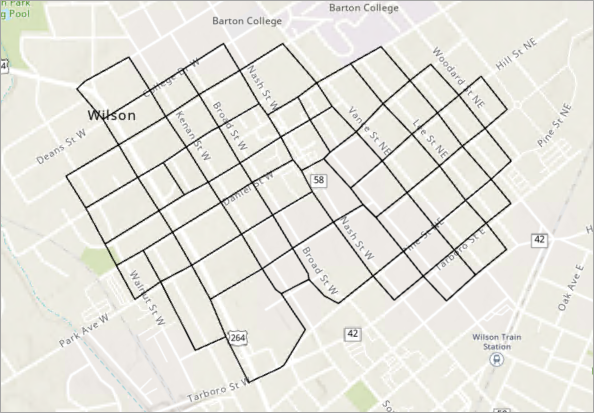

[フットプリント] オプションは、選択した変数のすべてのロケーションのアウトラインを表示します。 レイヤーはマスクを無視し、その変数の空間範囲全体を表示します。 このオプションはすべての時空間キューブで使用できます。 次に例を示します。
時空間キューブを 2D で視覚化ツールでのフットプリント表示テーマの出力
