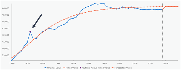

マップの出力フィーチャをクリックすると、時系列モデルと予測モデルを表示する [ポップアップ] ウィンドウでポップアップ チャートが生成され、特定された外れ値は大きいポイントとして表示されます。 次の図は、外れ値が 1 つ特定されたフィーチャの時系列を示しています。
時系列外れ値のポップアップ チャート
このポップアップ チャートには、外れ値が特定された時系列が表示されます。

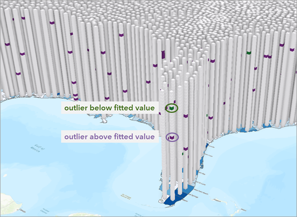

3D フィーチャ出力の場合、出力チャートには特定された外れ値の位置と時間が 3D シーンで表示されます。 値が時系列外れ値として特定された時空間ビンには、値が予測モデルの適合値より上か下かによって、 [適合値より上] または [適合値より下] のラベルが付きます。 適合値の上の外れ値は紫、適合値より下の外れ値は緑で表示されます。 外れ値として特定されていない時空間ビンには、 [外れ値ではない] のラベルが付き、ライト グレーで表示されます。
適合値より上の外れ値と下の外れ値を表示する 3D フィーチャ
適合値より上の外れ値と下の外れ値は、3D フィーチャに表示されます。

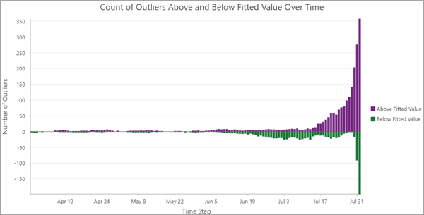

2 つ目のチャートは、 [時間経過に伴う適合値より上または下の外れ値の数] チャートです。 このチャートは、時空間キューブの時間ステップごとに適合値より上の外れ値と下の外れ値の合計数を表示する積み上げバー チャートです。 これにより、多数の外れ値が発生した重要な日付を特定でき、これらの日付の値は異常に高かったのか低かったのかを確認することもできます。
適合値より上または下の外れ値の数のバー チャート
積み上げバー チャートには、時間経過に伴う適合値より上または下の外れ値の数が表示されます。

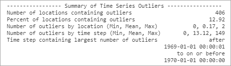

ジオプロセシング メッセージには、 [時系列の外れ値サマリー] セクションがあります。 このセクションの最初の部分には、最低 1 つの外れ値を含む位置の数と割合が表示されます。 これにより、予測モデルの時系列全体への適合度を簡単に確認できます。 2 番目の部分には、位置ごとと時間ステップごとの外れ値の数の要約統計量 (最小、平均、最大) が表示されます。 これにより、個々の位置と個々の時間ステップの外れ値の発生頻度を調査することができます。 このセクションには、外れ値の数が最も多い時間ステップも表示されます。 これを使用して、多数の外れ値が発生した重要な日付を特定することができます。
特定された外れ値をまとめたメッセージ
特定された外れ値のサマリーは、ジオプロセシング メッセージに表示されます。

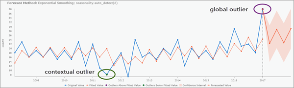

なお、必ずしも時系列で最大もしくは最小でないと外れ値を宣言できないわけではありません。 その代わり、時系列のパターンと傾向に基づいて予想される値よりも著しく高いもしくは低い値を持っていれば、コンテキストに応じて外れ値を特定できる場合もあります。 予測モデルは、こうしたパターンと傾向を組み込むことで、コンテキスト外れ値を特定するベースラインの役割を果たします。 たとえば、年平均気温の時系列について考えてみましょう。 この数十年で平均気温は上昇しているので、気温の適合予測モデルも、この上昇を反映して上昇します。 これは、1950 年に典型的と見なされて外れ値とは判定されない気温が、2020 年には外れ値と見なされる可能性があるということです。 つまり、1950 年の典型的な気温は、2020 年の基準では低いと見なされます。
下のチャートの時系列には、コンテキスト外れ値とグローバル外れ値の両方が表示されています。 コンテキスト外れ値の値は時系列の最小値ではありませんが、オレンジで示された予測モデルを大きく下回っているため、低い値の外れ値として特定されています。
時系列のコンテキスト外れ値とグローバル外れ値

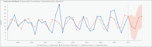

値が外れ値に特定されるかどうかは、予測モデルが時系列に適合している度合いにもよります。 予測モデルが時系列データの近くにおおむね適合している場合は、予測モデルからわずかに外れているだけの値であっても外れ値として特定できます。 同様に、予測モデルが時系列データにあまり適合していない場合は、予測モデルから大きく外れていても外れ値として特定されない可能性があります。
下のチャートには、外れ値として特定されたさまざまな値が表示されています。 こうした値は、オレンジで示された予測モデルから大きく外れているようには見えませんが、時系列の他の値よりは大きく外れています。
モデルの適合度による外れ値
