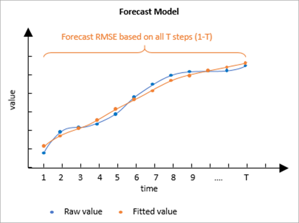

次の図は、時系列に適合されたゴンペルツ曲線に沿った時系列の未処理の値を示しています。 予測 RMSE は、これら 2 つの時系列が互いにどのくらい異なっているかを計測します。
カーブ フィッティング予測の予測モデル
予測モデルは、すべての時間ステップにフィッティングされます。
予測 RMSE は、カーブが未処理の時系列の値にどの程度良く適合するかのみを計測します。 予測 RMSE は、予測モデルが未来の値を実際にどの程度良く予測するかを計測しません。 曲線が時系列に厳密に適合するが、外挿された場合の正確な予測を提供しないということがよくあります。 この問題は検証モデルによって解決します。

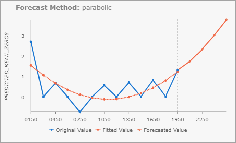

マップ操作 ナビゲーション ツールを使用してマップ上のいずれかのフィーチャをクリックすると、フィッティングされたカーブおよび予測値と共に時空間キューブの値を示すチャートが ポップアップ ウィンドウに表示されます。 時空間キューブの値は青色で表示され、青色のラインで接続されます。 当てはめ値はオレンジ色で表示され、カーブを表すオレンジ色の破線で接続されます。 予測値はオレンジ色で表示され、カーブの外挿および予測を表すオレンジ色の実線で接続されます。 チャート内のいずれかのポイントの上にポインターを置き、そのポイントの日付および値を参照することができます。 さらに、時系列の外れ値を検出するよう選択した場合、外れ値は大きな紫色の点で表示されます。
時系列ポップアップ
ポップアップ チャートは、元の値、フィッティングされた値、および予測値を表示します。
