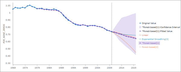

位置による予測評価ツールの図
複数の予報が表示され、最も正確な予報が凡例でハイライト表示されています。

  • このツールでは、結果の把握と視覚化に役立つジオプロセシング メッセージと対話式のポップアップ チャートが作成されます。 メッセージには、時空間キューブの構造、RMSE 値の統計サマリー、および各予測方法で表される位置数のサマリーに関する情報が含まれています。 マップ操作 ツールを使用してフィーチャをクリックすると、ポップアップ ウィンドウにライン チャートが表示され、時空間キューブの値と各予測方法の予測値が表示されます。 その位置で選択された予測方法が、チャートでハイライト表示されます。
