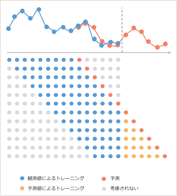

図
フォレストベース予測ツールの図
フォレストベース予測ツールを使用した予測時系列を示しています。
