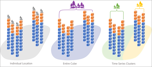

ロケーションごとにフォレスト モデルを個別に作成するだけでなく、ロケーションをグループにまとめて、グループ内のすべてのロケーションで使用する 1 つのフォーキャスト モデルを作成できます。 ロケーションをグループにまとめることで、全体の人口でグループ化した都市人口のモデルなど、異なる尺度で分析を実行できます。 同一グループ内のすべてのロケーションを含むグローバル モデルを作成することもできます。
グループにまとめると、共有フォーキャスト モデルではグループ内のすべてのロケーションのタイム ウィンドウをトレーニング データとして使用します。そのため、個別のロケーションを使用した場合よりも、時系列のパターンとトレンドを学習するデータがはるかに充実します。 各時系列内で利用できるトレーニング データが限られている短い時系列でこれが特に重要になります。 グループ内のすべての時系列で値とパターンが類似している場合、この追加のトレーニング データがあることによって、他のロケーションのパターンを組み込むことで、グループ内のすべてのロケーションのフォーキャストの精度が上がります。 ただし、グループ内のロケーションの時系列で値とパターンが大きく異なる場合は、これらのパターンを組み込むとフォーキャストの精度が下がるため、類似する時系列のみをグループ化することが重要です。
解析の尺度は モデル尺度 パラメーターで定義できます。 デフォルトの 個々のロケーション オプションでは、ローカル尺度解析用にロケーションごとに個々のモデルが作成されます。 キューブ全体 オプションでは、グローバル尺度解析用にすべてのロケーションを使用して単一のモデルが作成されます。 時系列クラスター オプションでは、クラスターの尺度で解析用に時系列クラスタリングの結果のクラスターごとにモデルが作成されます (クラスターによって地域が形成される場合は地域の尺度の解析になります)。 時系列クラスタリングの結果を含む変数は クラスター変数 パラメーターで指定します。
モデル尺度

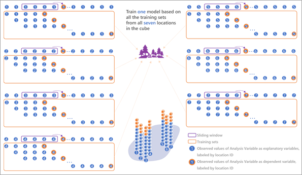

3 つのモデル尺度を使用して予測モデルを作成できます。
以下の画像は、7 つのロケーションがあるキューブ全体用に 1 つのモデルを作成している例を示したものです。
キューブ全体のモデル尺度
すべてのロケーションをトレーニング データとして使用して 1 つのモデルを作成します。

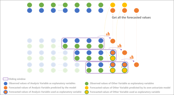

その他の変数 パラメーターを使用して同じ時空間キューブに格納されている関連変数を含めることで、多変量フォレストベース予測を使用して分析変数を予測できます。 多変量フォレスト回帰モデルをトレーニングするには、フォレスト モデルの構築とトレーニング セクションで説明したとおり、分析変数でタイム ウィンドウを使用される方法と同じように、それぞれの他の変数が各タイム ウィンドウ内に含まれ、タイム ウィンドウ後の次の値の予測に使用されます。
多変量予測モデル
複数の変数を使用してフォレスト予測モデルをトレーニングします。
新しい時間ステップに対して予測する場合、各関連変数は、一変量フォレストベース予測を使用して予測され、これらの予測値は、分析変数の将来値を予測する際の説明変数として使用されます。 すべての予測 (分析変数とすべての説明変数) の結果は、出力時空間キューブに格納されます。
タイム ウィンドウを使用した多変量予測
タイム ウィンドウを使用して多変量予測を作成します。

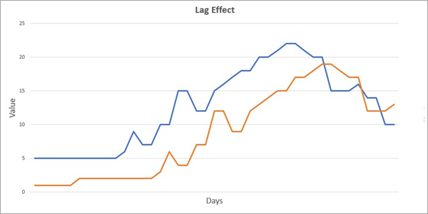

フォレストベース予測 ツールを使用して、分析変数と他の変数の間のラグ効果を推定および視覚化することもできます。 ラグ効果とは、他の変数の変化と分析変数の変化の間にラグが生じることであり、複数の変数の時系列を含む多くの状況で発生します。 たとえば、広告への支出は、人々が購入を決定する前に広告を見る時間が必要なため、多くの場合、売上高にラグ効果が発生します。 先ほどの喘息による緊急外来患者数と公害レベルの例では、公害レベルの上昇と緊急外来患者数の増加の間にもラグが発生する場合があります。これは、健康への悪影響が救急医療を必要とするほど蓄積されるまでに時間がかかるためです。
次の画像はラグ効果を表し、青色の時系列の値の変化がオレンジ色のラインから 4 日遅延しています。
2 つの変数間のラグ効果
任意の説明変数と分析変数の間にラグが発生している場合、ラグの長さだけ時間をさかのぼることで、分析変数に関する情報を得ることができます。 たとえば、広告費と売上高の間に 2 週間のラグが発生している場合に、特定の日の売上高を予測するには、2 週間前の広告費を確認するほうが、直近の数日の広告費を確認するよりも多くの情報を得ることができます。

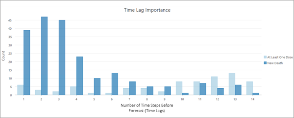

たとえば、下のチャートは、2021 年初旬における新型コロナウイルス感染症 (COVID-19) による毎日の新規死亡者数を予測するうえで重要な各国のタイム ラグ変数を示しています。 このモデルでは、毎日のワクチン接種者数を説明変数として使用しています。 x 軸の値はタイム ウィンドウ内の各時間ステップを指しており、この画像では 14 日間のタイム ウィンドウを使用しているため 14 個の値があります。 x 軸の値は、予測より前の時間ステップの数を表しているため、チャートの左から右に進むにつれて時間はさかのぼります。 左端の値 (1) は、予測の 1 日前を意味し、タイム ウィンドウの最後の時間ステップに対応しています。 同様に、右端の値 (14) は、予測の 14 日前を表し、14 日間のタイム ウィンドウの最初の時間ステップに対応しています。 各時間ステップで、ライト ブルーとダーク ブルーの列は、新型コロナウイルス感染症による 1 日の新規死亡者数を予測するうえで、その係数が最も重要な係数の 1 つであると判断されたロケーションの数を表しており、その数が多いほど、その係数がロケーション全体で非常に重要であることを示しています。 ダーク ブルーのバーは分析変数である新型コロナウイルス感染症による新規死亡者数を表しています。バーは最初の 3 ~ 4 個のタイム ラグで最も高くなっており、過去 3 ~ 4 日の死亡者数がその翌日の死亡者数を最もよく予測していることを示しています。 このデータでは実証されていませんが、変数自体がラグを発生させることもあります。気温などの周期的な変数では、昼夜のサイクルにより、2 時間前よりも 24 時間前のデータを確認したほうが予測の精度が上がります。 ライト ブルーのバーはその日に新たに接種されたワクチン数を表し、ライト ブルーのバーが最も高くなるのはタイム ウィンドウの 10 ~ 14 日後 (右端の複数のバー) で、ワクチン数の増減が 10 ~ 14 日後の死亡者数に影響することを示しています。 この 10 〜 14 日のタイム ラグは、ワクチン接種後に免疫がピークに達するのに必要な時間に対応しています。
タイム ラグの重要度チャート
新型コロナウイルス感染症による毎日の新規死亡者数を予測するうえで重要な係数が示されています。 直近の 3 ~ 4 日間の死亡者数が新規死亡者数を最もよく予測しています。 過去 10 ~ 14 日間に新たに接種されたワクチン数が新規死亡者数を最もよく予測しています。
タイム ラグの重要度 チャートは、オプションの 出力重要度テーブル パラメーターで生成される出力テーブルに含まれています。

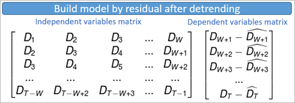

3 つ目のオプションは、残差値によってモデルを構築 です。 このオプションは、各時間ウィンドウ内の説明変数に基づき従属変数を予測する OLS (最小 2 乗) 回帰分析モデルを作成します。 この回帰分析モデル (OLS 予測と従属変数の raw 値との差) の残差値は、フォレストをトレーニングする際の従属変数を表すために使用します。 以下の画像に表示されている変数セットは、各行に説明変数と関連付けされた従属変数のセットが表示されている単一のロケーションに対するモデルをトレーニングするために使用されます。 T は時空間キューブ内の時間ステップ数、W は各時間ステップ ウィンドウ内の時間ステップ数、Xt は時間 t における時系列の値、X^t (Xt-hat) は時間 t における OLS からの推定値です。
残差によってモデルを構築するマトリックス

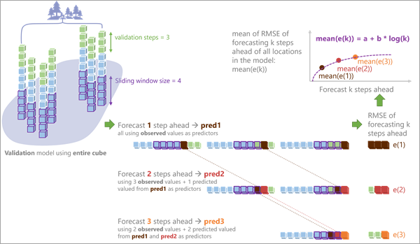

検証のために 2 つ以上の時間ステップが除外された場合、ツールは、出力フィーチャ内にフィールドとして表示される各予測時間ステップに対する信頼区間の 90 パーセントを計算して、ツールの出力セクションで説明するポップアップ チャートに表示します。 ツールでは、各予測値の標準誤差を推定し、各予測値以上/以下の信頼限度 1.645 の標準誤差を作成することで信頼区間を作成します。
ツールは、標準誤差を推定するために次の計算を実行します。
  1. 1 ステップ先の予測の検証 RMSE の計算では、サイズ T のタイム ウィンドウを使用して検証で除外される時間ステップを予測します。 予測モデルのトレーニングには使用されておらず、予測するウィンドウの後に時間ステップが 1 つ以上あるタイム ウィンドウでのみ 1 ステップ先の検証 RMSE を計算できます。 1 つ目のタイム ウィンドウは除外される時間ステップの前の最後の T 時間ステップであり、最初に除外される時間ステップを予測します。 2 つ目のタイム ウィンドウは最後の (T-1) 時間ステップ、および最初に除外される時間ステップ (値は RMSE を計算するために返される) であり、2 番目に除外される時間ステップを予測します。 最後のタイム ウィンドウでは、前の T 時間ステップ (データセットに返された) を使用して最後に除外される時間ステップを予測します。 個別のロケーション モデル尺度の場合、1 ステップ先の予測では、検証用に差し引かれる 時間ステップにおいて、M 値を使用して RMSE が計算されます。M キューブ全体、または時系列クラスターのモデル尺度の場合、グループ内の各ロケーションで M 値が 1 ステップ先の RMSE 計算で考慮されます。
  2. 2 ステップ先の予測の検証 RMSE の計算でも、除外された時間ステップ内のタイム ウィンドウを使用します。 各ウィンドウでは、ステップ 1 の予測値を最後の時間ステップとして使用することで、次に除外される時間ステップを予測します。 2 ステップ先の予測の場合、各ロケーションでは (M-1) 値が 2 ステップ先の RMSE 計算で考慮されます。
  3. K=M まで K ステップ先の予測の検証 RMSE を計算します。 各ロケーションでは、(K-1) ステップ先の RMSE 計算の予測値を使用し、RMSE 計算で (M-K+1) 値が考慮されます。 最後の M ステップ先の RMSE 計算ではロケーションごとに値を 1 つ使用します。
  4. log(K) を説明変数として使用して、グループ内のロケーション (または個別のロケーション) の平均 K ステップ先 RMSE を予測する回帰モデルをフィッティングします。 このモデルを使用して、最初の M 予測値を含む、すべての将来の時間ステップ (K のすべての値) の標準誤差を推定します。
以下の画像は、検証用に差し引かれる時間ステップが 3 つ (M=3) あり、4 つの時間ステップのタイム ウィンドウ (T=4) があるキューブ全体の解析のプロセスを示したものです。

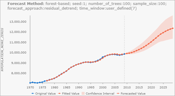

ポップアップ チャート
マップ操作 のナビゲーション ツールを使ってマップ上のフィーチャをクリックすると、適合フォレスト モデルとともに時空間キューブの値を示し、各予測における信頼区間 90 パーセントとともに予測値を示す ポップアップ ウィンドウ内に、チャートが表示されます。 時空間キューブの値は青色で表示され、青色のラインで接続されます。 適合値はオレンジで表示され、オレンジの破線で結ばれます。 予測値はオレンジで表示され、フォレスト モデルの予測を表すオレンジの実線で結ばれます。 薄赤色の信頼限界が各予測値の周辺に描画されます。 チャート内のいずれかのポイントの上にポインターを置き、そのポイントの日付および値を参照することができます。 さらに、時系列の外れ値を検出するよう選択した場合、外れ値は大きな紫色の点で表示されます。
フォレストベースの予測のポップアップ チャート
ポップアップ チャートには元の値、適合値、予測値、および信頼区間が表示されます。
