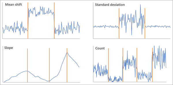

図
変化ポイントの検出ツールの図

  • カウントを表す分析変数の場合、カウントの平均値の変化を検出するには、多くの場合、変化タイプ パラメーターの カウント オプションが最も適しています。 ただし、平均シフト オプションも、カウント データに対して同等以上の良い結果をもたらす場合があります。 これは、カウント変化タイプのモデルでは、各セグメントの値はポワソン分布に従い、セグメントの分散がセグメントの平均値と等しいと想定されているためです。 これに対して平均シフト変化タイプでは、各セグメントの値が正規分布することを前提としているため、平均値は値の分散よりも大きくなったり小さくなったりします。
    ポアソン分布では、ほとんどのカウントが平均値の平方根の 2 倍以内に収まります。 たとえば、平均値が 100 のポアソン分布の場合、約 95% のカウントが 80 〜 120 に分布します (2 x sqrt(100) = 20)。 平均値が 1,000,000 のポアソン分布の場合、ほとんどのカウントは 998,000 〜 1,002,000 に分布します (1,000,000 の平方根は 1,000 のため)。 平均値が 1,000,000 のような大きな値の場合、カウントの分布範囲は比較的狭く、ほとんどのカウントが平均値の 0.2% 以内に収まります。 一方、平均値が 100 のような小さな値の場合、平均値から最大 20% の変動が生じます。 平均値と比較して、ポアソン分布で想定されるよりもカウントの値が変動する場合、多くの時間ステップが変化ポイントとして検出される可能性があります。 これは、カウントが大きい場合には顕著です。 この場合、平均シフトを検出することをお勧めします。
