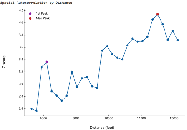

  • 最大空間的自己相関を反映する距離バンドを使用します。地形上に空間クラスタリングが見られる場合は、内在する空間プロセスがアクティブであることを示します。 [インクリメンタル空間的自己相関 (Incremental Spatial Autocorrelation)] ツールで測定される最大のクラスタリングを示す距離バンドは、これらの空間プロセスが最もアクティブであるか、最も明確な距離です。 [インクリメンタル空間的自己相関 (Incremental Spatial Autocorrelation)] ツールを実行し、得られる Z スコアがピークを示す場所を確認します。ピーク値に関連付けられている距離を分析に使用します。

    • 各ピークは、空間クラスタリングを促進するプロセスが顕著である距離を表します。通常、ピークは複数あります。一般的に、より長い距離に関連付けられているピークは、広範なトレンド (たとえば、西が巨大なホット スポットであり、東が巨大なコールド スポットである広範な東から西へのトレンド) を反映します。一般的に、より短い距離に関連付けられているピーク (多くの場合、最初のピーク) のほうが重要です。

    [インクリメンタル空間的自己相関 (Incremental Spatial Autocorrelation)] のグラフ
    クラスタリングを促進するプロセスが最も顕著である距離を特定します。
