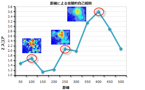

図
インクリメンタル空間的自己相関ツールの図
Z スコアのピークは、クラスタリングを促進する空間プロセスが最も顕著である距離を表します。

  • インクリメンタル空間的自己相関 ツールは、一連の距離の増分の空間的自己相関を計測して、レポートします。それぞれの距離の増分、関連付けられた Moran インデックス、期待されるインデックス、分散、Z スコア、p 値に対して実行されます。 このツールを実行すると、これらの値がメッセージとして書き込まれます。 このメッセージには、各距離の Z スコアを示す距離による空間的自己相関ライン チャートも含まれています。
  • 統計的に有意なピークが複数存在する場合、クラスタリングはそれぞれの距離で顕著に表れます。 対象となる分析のスケールに最適な距離のピークを選択します。これは多くの場合、最初の統計的に有意なピークになります。

  • オプションの 出力テーブル パラメーターの値には、各反復での距離値、Moran's I インデックス値、期待される Moran's I インデックス値、分散、Z スコア、p 値が含まれます。 ピークでは Z スコア値が増加し、その後 Z スコア値が減少します。 たとえば、このツールで 50、100、150 メートルの距離に対して Z スコアがそれぞれ 2.95、3.68、3.12 として検出された場合、ピークは 100 メートルになります。 この出力テーブルには、各距離の Z スコアを示す距離による空間的自己相関ライン チャートも含まれています。このライン チャートを使用して、ピークを特定することができます。
